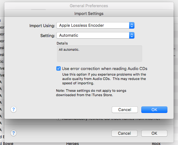

Har du huket av for error correction i iTunes?
dBpoweramp har sikkert noe tilsvarende. EAC kaller det vel secure el.l.

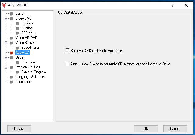

Slysoft har et program kalt AnyDVD som fjerner kopibeskyttelse fra det meste av optiske medier, men jeg tør ikke love at det vil fungere i ditt tilfelle.

Vis vedlegget 363552
Jeg lastet ned en prøveversjon, men får det ikke til å funke. Dessuten er programmet frøktelig dyrt å kjøpe. Men takk for tipset!
Nå dropper jeg hele greia.
Tror nok det stemmer som Eirik84 sier, at programmet krever PC. Hvis det lar seg ordne så burde trial-versjonen holde.
