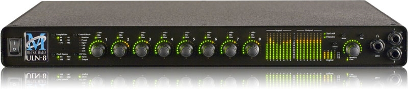

Finnes det noe eksternt lydkort til Mac som har høyere utgangsspenning tro?
Jeg bruker dette:
Null problemer med gain, mer enn nok selv med RCA ubalansert forbindelse i stedet for XLR. Temmelig bratt lærekurve, dog.
