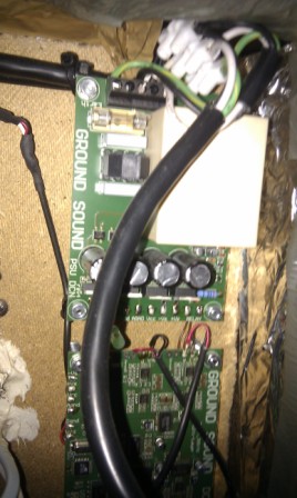

Siden konstruktøren av mine subwoofere har valgt å ikke svare meg lenger, så må jeg prøve å få dette fikset uten hans hjelp.
Strømforsyningen spiser sikringer (100 ma). Den har vært byttet for et år siden. Har en til (to subber) og denne har det ikke vært noe problemer med. Grunnen kan være varme da viften har gått.
Mitt problem er: hva er det som må skiftes, og hvor kan jeg få tak i dette?
Se på bilde og gi meg tips.
Det sto jo på printet hvor det kom fra, så mail er sendt til dem. Så da venter jeg på tilbakemelding fra dem.
Ps. må også få en ny vifte. Noen som har tips om billige og holdbare enkle pc vifter?

100 mA høres lite ut?
Alle forbehold da jeg ikke har anelse om hvor sikringen sitter eller noe annet rundt konstruksjonen.
Ser strømforsyningen har en trafo på 10 VA, så da er det nok ikke så galt.
Hva forsyner denne?

Har sendt den til Ground Sound og fått meget god service fra dem (i sterk motsetning til av han som leverte denne konstruksjonen til å begynne med). Er på vei tilbake med forbedret varmetolleranse.
Kom tilbake fra Ground Sound i går, fikk loddet dem på plass samme dagen. Igjen må det sies at servicen fra Ground sound ikke kunn vært bedre. (Et firma som anbefales på det sterkeste.)
