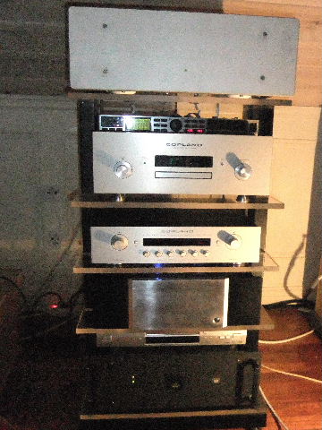

Til ditt spørsmål om hvilken elektronikk som jeg brenytter:
Copland 288 (moddet med Sowter)- DCX 2496(modifisert)- Copland 306-Goldmund Memesis 3 (clone) til diskant-Goldmund Memesis 9(clone) til 60-600 Hz. Dessuten NAD 208 til to subber (NTH 1259).
"Min" feil ligger neppe her. Strømreserver i massevis.
Mvh.
Eivind Stillingen
