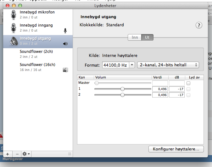

Har du vært inne i Lyd, og MIDI oppsettet, og gjort noe?
Vis vedlegget 157784
Nei, den står på det samme!
Det rare er at den som regel ikke finnes Dacen i det hele tatt. Kobler til, dacen klikker litt, men ingenting skjer.
Noen ganger hjelper det å skru dacen av og på, noen ganger trykke kanalvelgeren så man kommer tilbake og noen ganger hjelper ingen ting. Har selvfølgelig restartet maskinen og skrudd den helt av.
