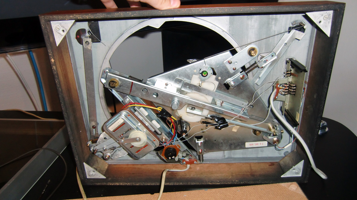

Men den vil verken går rundt eller noe annet. Her kommer et par bilder etter demonteringen:

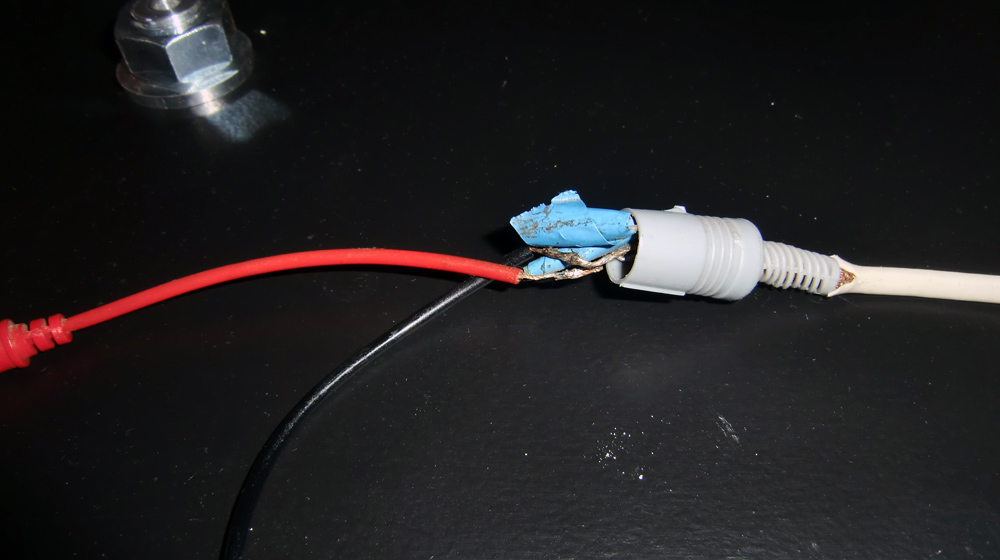

Som dere ser har også fattern en gang i tiden gjort om den opprinnelige DIN kontakten til vanlig signal kabler, vet ikke hvordan dette fungerer. Men noen innspill her?

Motoren må renses. Vanlig at f.eks. Bg1000 ikke går, så er det bare å åpne motoren og rense og olje, og den kjører. Oljen stivner til asfalt, som i Thorens 124.

Takk for tilbakemelding! Vi holder faktisk på med det i skrivende stund, sprayer litt med slik " motor på boks". Men er ikke lett å få tatt den opp slik vi kommer til :)

Jeg har en likedan som står. Det er motoren som må overhales. B&O opplever jeg imidlertid som noe tungvinne å skru på sammenliknet med andre spillere. Jeg har derfor utsatt en nødvendig service.
Jeg tok også en kjapp oppsmøring for et års tid siden og fikk den til å gå greit. Etter å hatt den lagret et halvt års tid gikk det imidlertid igjen svært sakte rundt igjen.
Jeg antar jeg kommer til å satse på en total renovering til høsten.
Lykke til ! Jeg vil følge tråden og se hvilke utfordringer du kommer ut for !

Motoren bør strippes, og kokes i varm olje ... dersom man vil være sikret en periode uten at den gnugger seg til igjen.

Motorservice gjør du selv - ikke så vanskelig som det kan lyde som. Elektriske motorer er vanskelige å ødelegge.

Hehe, ok :) Synes det var vanskelig å komme til under lokket der. Ser ut som noen spesial bolter eller noe.
Men får prøve meg litt fram senere, kan jo alltids håpe den fungerer når jeg kommer hjem nå. :)

Kondensatoren i strømtilførselen kan også stelle til litt ball. Å ta ut motorpakken på en Beogram er enkelt.

Etter å ha stått natta med masse "motor på boks" i motorrommet, fungerer den fortsatt ikke =\
Så får nok prøve å åpne den helt, for å total rens.
