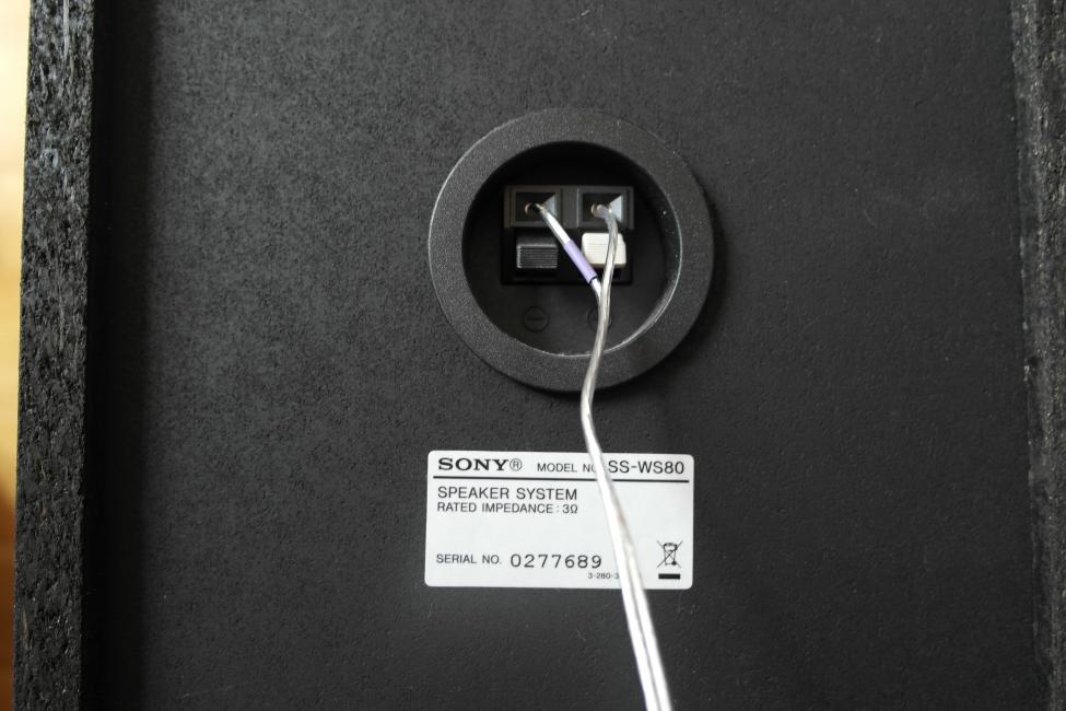

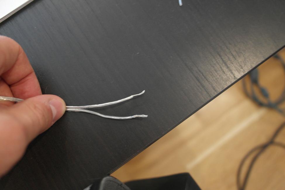

Kjøpte nettopp min første receiver og har litt problemer med å finne ut hvordan eg kan koble til min gamle subwoofer. Er det noe mulighet til å koble ledningen fra bilde 1 inn i Subwoofer pre-out kontakten på bilde 2?:confused:

Er det en aktiv sub? Det ser ut som en tynn høyttalerkabel?

Den kabelen ser ut son en høyttaler kabel, i så fal er svaret nei. Fortell hvilken sub' det er og hvordan du koblet den til før – så får du nok en tilbakemelding på om det kan gjøres på samme måte ...

Vis oss bilde av tilkoplingene Bak på subben mest sannsynlig, den spinkle høytalerledningen har vært nok i rampelyset!

Ledningen er koblet slik baki subwooferen og kobles direkte inn i "hjemmekino anlegget". Hvis dette er en vanlig høytalerkabel, og eg ikke kan koble den inn i Subwoofer pre out på noen måte, finnes det da en kabel som kan kobles som vist på bilde og da ha en kobling som passer inn i Sub pre out?

Sub pre out signalet må forsterkes, det kan ikke drive en subhøyttaler.

Dette er en passiv subwoofer, det vil si du må ha en egen amp til å drive den.
