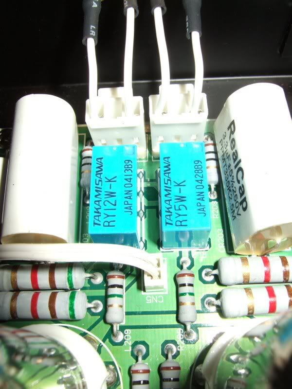

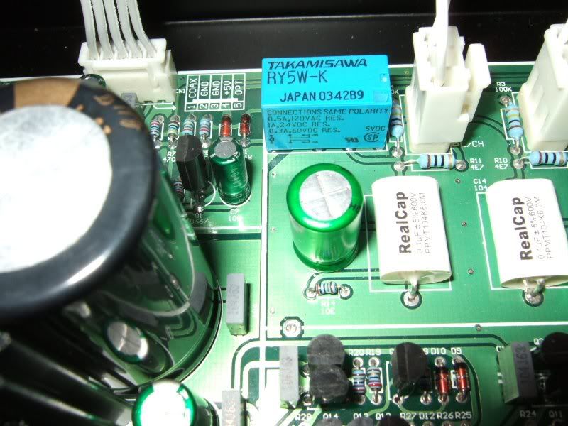

Jeg har en Cayin CDT-15A cd-spiller som tidvis oppfører seg merkelig. Problemet er kort fortalt at lyden har en tendens til å begynne og hakke/skurre. Dette merkes med at selve lyden hakker, men også en stygg skrapelyd fra en komponent inne i spilleren. Komponenten som begynner å skrape/hakke er en Takamaisawa Ry5W-K rele. Det er tre slike releer inne i spilleren. En rett vet transistorutgangen og to stk ved rørutgangen. Se bilder lenger nede, de blå dingsene. Releene gir normalt fra seg ett klikk når jeg starter/stopper spilleren og bytter spor på plata. Lyden som kommer når spilleren oppfører seg dårlig er den samme klikkelyden, bare i veldig rask rekkefølge. Oppfattes nesten som en skrapelyd. Problemet oppstår som regel når spilleren er kald. Om jeg lar den stå på hele tiden oppstår feilen veldig skjeldent.
Det jeg lurer på er om det er disse releene som er selve problemet, eller om de bare er en ringvirkning av et annet problem. Kan jeg få tak i tilsvarende deler og se om problemet forsvinner om jeg bytter dem?

Hvis du hører relet klikker så fort at det nesten blir en skrapelyd så ville jeg tru at rele får spenning / ikke spenning i ei voldsom fart og at feil må ligge en annen plass en selve relet.
Men du har jo flere rele av samme sort. Da er det jo bare å lodde ut å kryssbytte å se om feilen flytter seg. Men det er jeg ganske sikker på at den ikke gjør. Kan ikke være ei dårlig lodding på relespolen?
