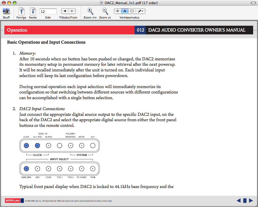

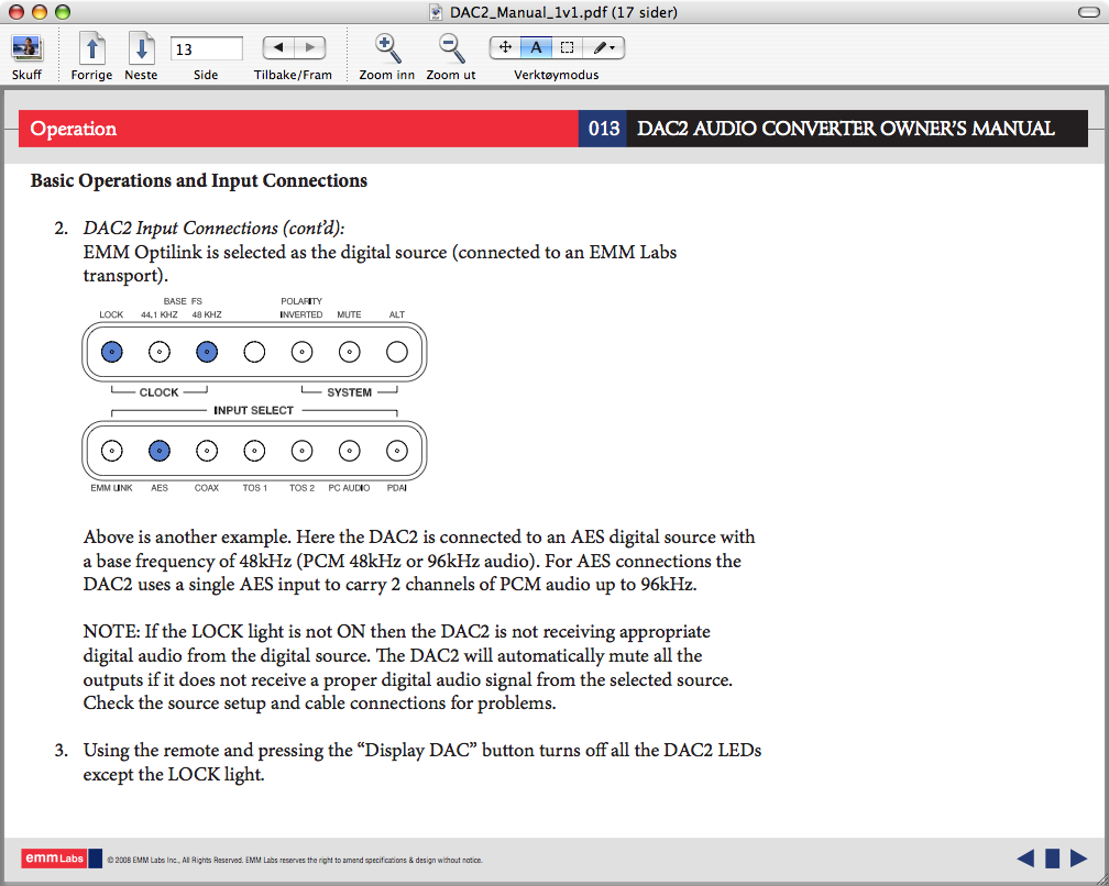

Kan jo legge inn bildene fra (operationsiden i fra manualen her også)
