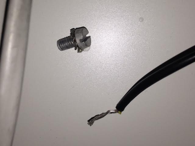

Takk for hjelpen, folkens! Da skal jeg teste ut det dere foreslår. Den overgangen jeg har nå har en jordingkabel som jeg ikke har gjort noe med. Er det slik at denne skal kobles til noe? Ser at det er en skrue bakpå Beomasteren som virker som er noe til jording, men jeg har ingen anelse om hvordan jordingkabelen skal festes til denne.
Her er et bilde av jordingkabelen og den nevnte skruen:

Jeg tror du har fått en rar Phono til DIN-overgang. Overgangen skal bare ha to Phonohunner i den ene enden og en fem-pins han-DIN i den andre enden. Pinnebruken er standardisert og B&O avvek ikke i fra denne.
Jordledning skal det være på Phonokabelen fra platespilleren din. Og den jordledningen skal festes til B&Oen med skruen du viser til. Lag en liten løkke på tampen av ledningen og tre den rundt skruen før du drar den til.
