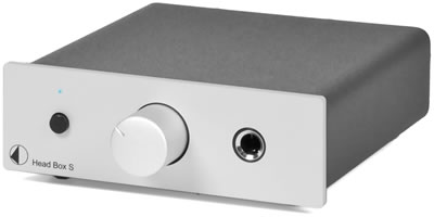

Jeg lurte på om det er noen av dere som har erfaringer med Pro-Ject head box S?
Sitter her og lurer på om jeg skal bestille meg en liten stabel med disse komponentene (dac/riaa/hodetelefonforsterker).
Mine favoritthodetelefoner er Denon AH-D2000 som har en impedans på 32ohm. Pro-ject har satt 30 ohm som laveste grense.
Lurer fælt på hvordan dette vil fungere?
Se tekniske data i link: http://box-designs.com/inhalt/en/pdf/headboxs.pdf

Utgangsimpedansen på 30 ohm er nokk ikke teknisk optimal for dine Denon klokker, det kan medføre en dårlig kontrollert bass gjengivelse, men det kommer jo an på hva du er vant med fra før.
Elektroteknisk anbefaling er utgangsimpedans X 8 som en veiledende guid til hodetelefon impedans, så denne aktuelle ampen liker elektrisk best hodetelefoner med impedans på (30 x 8 = 240 ohm), men dine ører avgjør jo om du liker det du hører.
Så hvis du ser etter en amp med beder dempefaktor for bass kontroll bør du se etter en amp med utgangs impedans ca 5 ohm eller mindre.
mvh Johnny.

Takker for svar.
Ja, det gir mening det du skriver.
Jeg la nettopp inn en bestilling på både dac, hodetelefonforsterker, og riaa. Får satse på at det blir ok. Jeg har forsåvidt flere hodetelefoner liggende og tenkte jeg skulle kjøpe meg et par Sennheiser HD598 også da jeg liker dem. De er forsåvidt bare på 50ohm men...
Denonene er jeg dog spesielt glad i.

Flere HFSere har skrevet positivt om en eller flere av hodetelefonforsterkerne fra Box Design by Pro-Ject Audio Systems, men det er mulig at du må søke/lete litt i diverse hodetelefontråder for å finne innleggene.
Hodetelefonimpedans og samspill med hodetelefonforsterkerens utgangsimpedans
mvh Johnny.
Pro-Ject, som flere andre fabrikanter, er noe utydelige når det gjelder hodetelefon- og hodetelefonforsterkerimpedans. De oppgir gjerne noe á la "egnet for hodetelefoner med x-y ohm eller > x ohm" uten å faktisk fortelle hva hodetelefonforsterkerens utgangsimpedans er. I praksis viser det seg ofte at fabrikantene oppgir en nedre hodetelefoninngangsimpedansgrense langt under det 1/8-regelen tilsier. Det er ikke uvanlig at de oppgir 16-30 ohm som nedre grense selv om hodetelefonforsterkerens utgangsimpedans faktisk er >= 10 ohm.
I dette tilfellet benytter Pro-Ject flere ulike formuleringer som ikke (nødvendigvis) betyr det samme:
Det er dermed uklart hva de faktisk mener, og i hvert fall hva hodetelefonforsterkerens utgangsimpedans faktisk er.
Les gjerne innlegget "Hodetelefonimpedans og samspill med hodetelefonforsterkerens utgangsimpedans", og gjerne (mine) øvrige innlegg i samme tråd.
