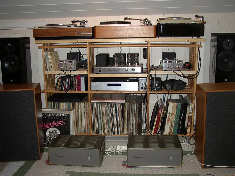

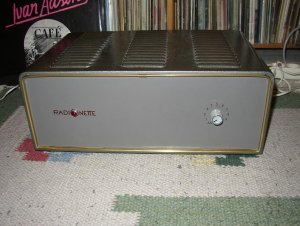

Jeg gjør et ærlig forsøk på å legge ut bilder av anlegg og front/bakside av den ene blokka.

Stilig. Snart skal jeg også lage meg retrokrok!

Når det gjelder disse blokkene er det ganske røffe greier. Ulempen er en ganske kraftig trafo-støy. Det er ikke sjenerende under bruk, men sikkert nok til å plage en perfeksjonist til søvnløshet. Jeg vil tro de er beregnet til å stå plassert langt fra høyttalerne, og har vel trolig vært brukt i en Kino, kirke, samfunnshus eller liknende vil jeg tro. Jeg fikk tak i dem fra et privat dødsbo sammen med endel andre high-end produkter fra begynnelsen av 60-årene. Jeg har dokumentasjon på kjøp, service etc. på det aller meste av utstyret, men disse blokkene er ikke nevnt/doumentert noen steder i materialet (som er omfattende og detaljert !), og jeg regner med at tidligere eier kan ha fått disse på andre måter enn ved kjøp i forretning. Det blir imidlertid bare gjetting fra min side.
