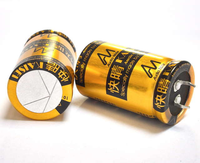

Noe som bør prøves i strømforsyningen?
AudioNote lanserer egen serie kondensatorer.
Audio Note
Ser spennende ut.
Har kjøpt inn noen Black Gate WKZ 100uF og 47Uf som jeg tenkte å bruke i prosjektet.
