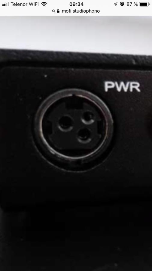

Leter i blinde etter en plugg som passer her, hører til en MoFi StudioPhono riaa.
Noen som vet hva denne typen heter og hvor jeg kan kjøpe slikt løst?

Har lett og googlet litt, men finner ikke denne noe sted, dessverrre. Fant et bilde som viste kabel av merke jinhao(yu) uten at det hjalp nevneverdig. Har du produsentnavn på ps eller kabel på din? Grattis forresten. Dritkult produkt.

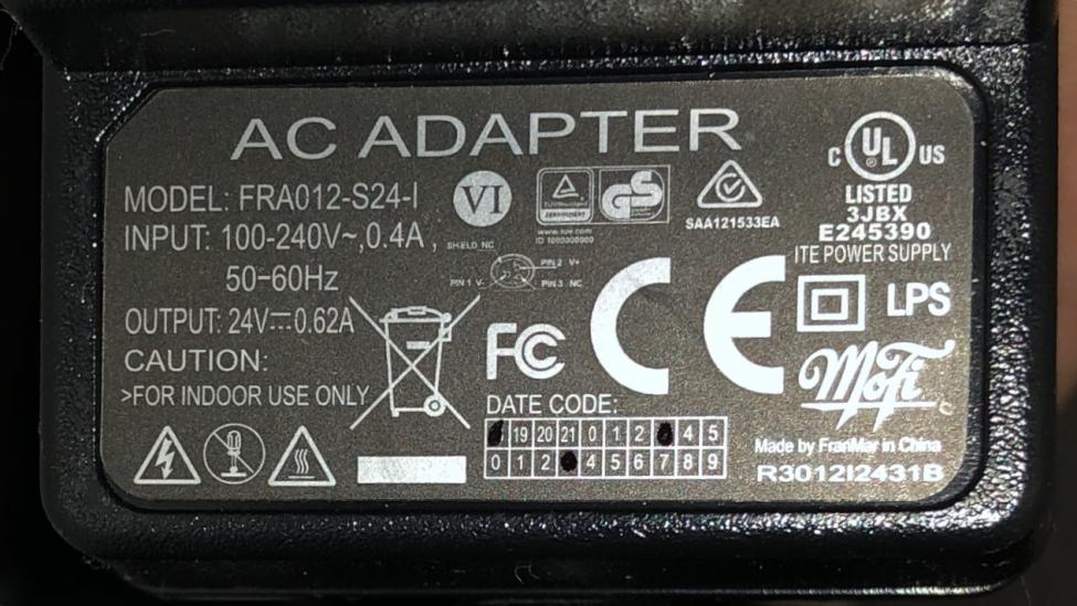

Jeg tenkte meg det var planen. Det ser ut som det bare er en trafo eksternt så vær obs på hva du gjør, men det har du sikkert kontroll på. Sjekk påtrykket spek på «veggvorta»
Trondmeg
28.12.2003
13.314
8.708
Ut fra bilder ser det ut som en ren trafo (AC adapter), men jeg greier ikke lese outputdata på den. Er det ikke mulig å ta av og dermed bruke original ledning med plugg? Helst lodde den av, men alternativt klippe den av for å senere sette på en bajonett/gjenget han/hunplugg på kabelen. Ikke helt originalt, men farlig nære. Skal du inn med et lineært DC-power må det loddes rett på printet på rett sted.

Behringer bruker bl.a mini-DIN, men det der ligner ikke helt... for mange utsparinger....
Hva er diameteren på hylsa som skal inn der?

Det er en DC-forsyning, ja. Pluggen er ikke den fra Elfa for den har symmetrisk kontaktbilde og lik pinnediameter.

Da ville jeg kappet ledningen og satt på en bajonettkontakt med tilsvarende på resten av ledningen og på den nye psu. Feks Souriau Trim Trio UTS får du som han og hun for både kabel og chassiskontakter uten at de koster skjorta. God industristandard med lodde- eller skrukontakter.

Lurer på om ikke eldre Sony PRO videokameraer brukte slike for ekstern power. Sjekk med Sony Norge.
