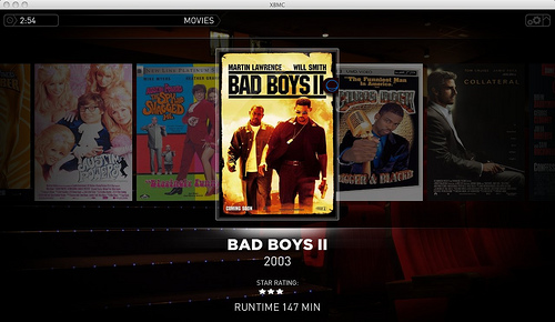

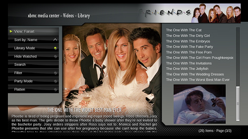

Jeg likte ganske godt XBMC som jeg lenge kjørte på min gamle xbox til streaming av film. Den er nå tilgjengelig i flere formater inkludert XP, Mac, Linux ... hm og faktisk også ATV ser det ut som. Den kan installeres som en tilleggsfunksjon så den vil ikke erstatte vanlige ATV funksjoner. ATV kan riktignok ikke kjøre 1080p slik som Popcorn, til det er den for svak, men når dette programmet kan installeres på en ATV så ville jeg absolutt ha sett på dette hvis man har en slik boks.
Har du prøvd dette Greven? XBMC støttet alle formatene jeg prøve på den på xboxen så jeg regner med at dette kan gjøre at du skal kunne spille både xvid, x.264 og flac på ATVen. XBMC har også et riktig bra brukergrensesnitt! Dette er dessuten et opensource prosjekt, så det er jo helt gratis å bruke hvis man liker det...
http://xbmc.org/wiki/?title=XBMC_for_Mac_on_Apple_TV
Her er endel skjermbilder fra XBMC slik at man kan se brukergrensesnittet: http://www.flickr.com/photos/29133065@N05/
Et par eksempler:
