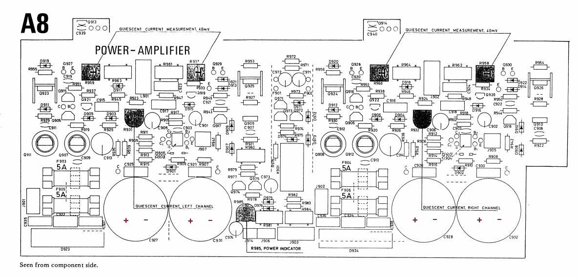

Jeg lurer på om det er noen som har er bilde som viser polariteten på de fire store elektrolyttene på Tandberg TR2075? I prosessen med recapping tok jeg et litt for dårlig bilde til at jeg klarer å tyde polariteten. En skulle tro at jeg tok dette på hukommelsen, men siden jeg har ventet siden i mai på lyttene fra Mouser (kommer ikke til å bruke den leverandøren mer) så er jeg sjakk matt. De gamle er selvfølgelig kildesortert...

Venstre side / + - / + - /........ / + - / + - / Høyre side

Powerkortet står jo med nedsiden vendt mot fronten på apparatet slik denne tegningen viser. Du sier altså da at alle skal ha den positive polen til venstre på begge kanalene, hvis jeg forstår deg rett.

Ja, jeg skiftet på en 2075 for to dager siden.
Du ser de andre komponentene på kortet, dette er et "bilde" tatt ovenfra med knapperaden mot deg.
