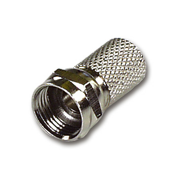

Er nok litt offtopic dette, men jeg monterte lengre kabel fra internett-modem til vegg, det var en standard coax-kabel med standard plugger som mann skrur fast i både modem og boks på veggen, så mistet jeg mye signal etter dette.
Reparatøren fastslo at det er pluggene som er problemet, og hvis jeg husker riktig så han at jeg måtte ha "crimpet" kontakter i stedet. Og så viddt jeg har skjønt er jo bare det kontakter som er festet på en annen måte til selve kabelen, eller?
Her er pluggene jeg bruker i dag:

Har brukt en del slike plugger og det skal ikke være noe feil på disse. Så lenge du ikke får kortslutning mellom kabel og jord, og bruker riktig kable skal dette være like bra som ferdig kabel. Det som dog fort kan skje er at man ikke får lagt alle trådene i i jord skjermen på rett plass når man skur på kabel kontakten inn på kabelen, da får du kortsluting og dårlig signal.

Har brukt disse pluggene selv. Terminert fire ender (To tunere på mottakeren) og alle pluggene funker. Fullt signal her. Like lett å montere pluggene som å klø seg i hue.
Det gjenstår fire nye termineringer nå da vi skal sette opp tuner nr. 2 i andre etasje.

Det var pluggen på bildet lenger opp jeg trodde vi snakket om. Den går inn på tuneren min. Og den er enkel å koble.

Hele grunnlaget for tråden er at jeg ikke fikk en slik plugg til å fungere med mitt internett-modem.
