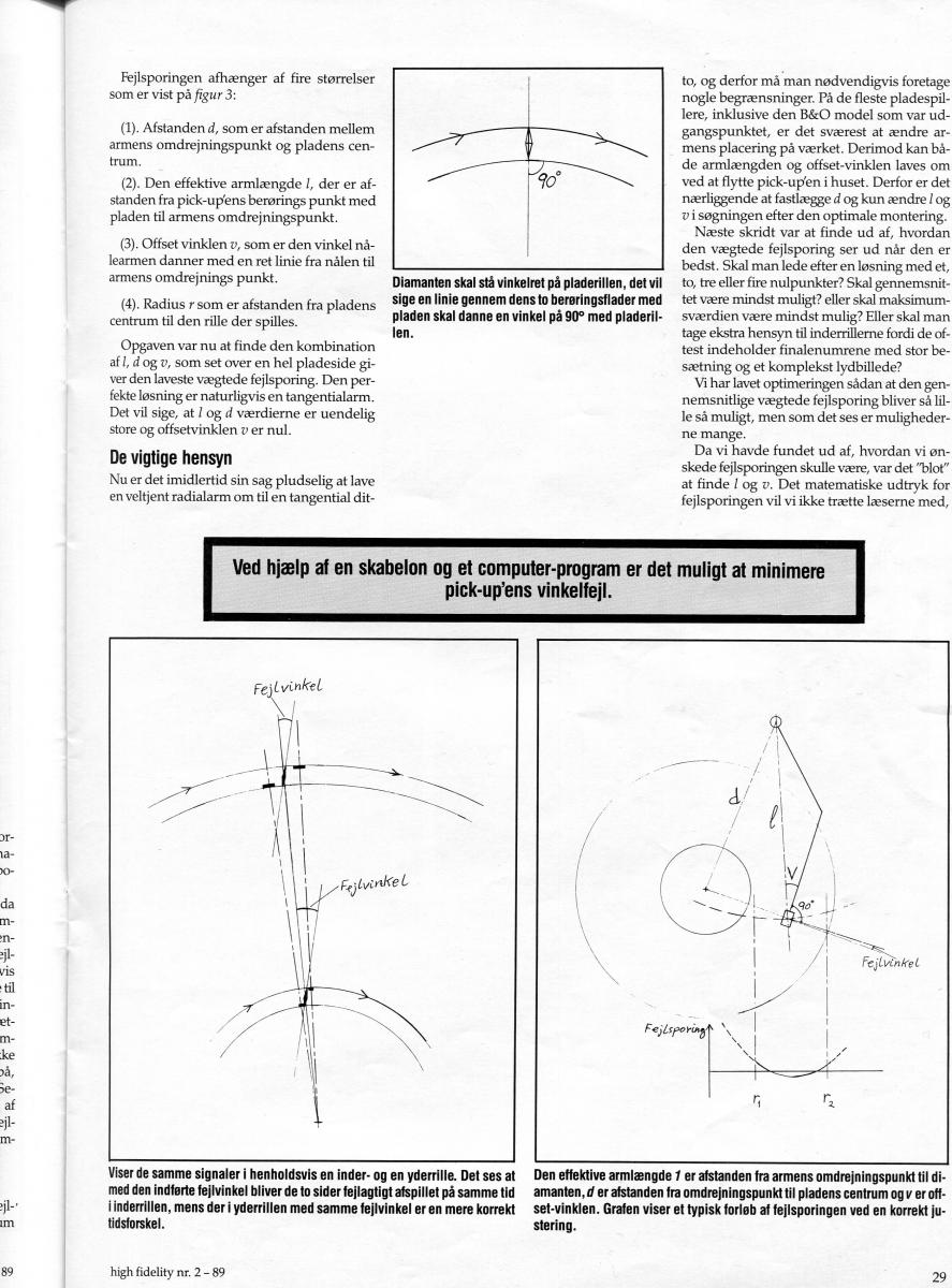

    Var det denne artikkelen du tenkte på hentet fra februar 1989-utgaven?

    Jan Nielsen i High Fidelity hadde en artikkelserie i tre deler som het "Hvad og hvorfor? - pladespilleren" i 2000 (nr. 5, 6 og 7).
    Han lagde også en egen excel-fil for beregning av protractor. Kan lastes ned her: Pladespilleren - hvad og hvorfor
    Her er oppskriften på å lage egen protraktor:

    Tusen takk ubangi. Ikke nøyaktig det jeg var på jakt etter, men bra lesestoff uansett.
    Dessuten fikk jeg en bekreftelse på det jeg trodde om utregning av overheng i forhold til armlengde
    - gjennom formel i exelarket i nettstedet du linket til (som forresten benytter Løvgren A). Flott!
