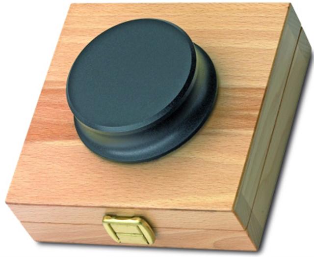

    Project har en clamp som veier 800gram, fåes kjøpt av alle som forhandler Project.
    Jeg bruker en slik på min Continuo. :)
    Og den koster hvor mye?
    Lurer også på største diameter på denne?

    6-700 kroner mener jeg, jeg betalte 500 for min. :)
    Diameter er vel ca 6-8 cm?
