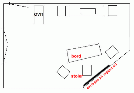

Sliter litt med fasongen på stua i ny leilighet. Den ser roughly sånn her ut (MS paint skillsene mine får duge for nå).
Dette er åpenbart ikke ideelt, men jeg har ingen alternativer. Hvor ille er det, og er det noen måte å korrigere det på?

Har du mulighet til å snu om på det slik at alteret settes opp langs skråveggen, og sofaen settes ved siden av oven? Kan soafen i det tilfellet settes parallell med skråveggen?

Tja, egentlig ikke. Da må jeg kjøpe ny sofa i alle fall, den jeg har får ikke plass. Det har også noe med nettuttak å gjrøe osv. I utgangspunktet må det stå slik det gjør idag.
Det jeg egentlig er ute etter er en måte å kompensere for møbler/lytteposisjon, uten å flytte rundt på det. Finnes det noe elektronikk som kan hjelpe?

Jeg tror en plassering av høyttalerne opp mot enten nedre høyre hjørne eller øvre høyre hjørne vil det beste. Da blir ikke veggene paralelle og du får mindre stående bølger.
Romkorreksjon tror jeg uansett vil være postivt hvis det er god romkorrekjson. Først og fremst PC basert som f.eks Audiolense.

Om det var meg ville jeg nok overveiet å dele opp sofaen i mindre biter, for å gjøre en av bitene om til en mer naturlig lytteplass. Evt flytte sofaen til et annet sted og kjøpe noen biter. (vel bare en første innskytelse) No
