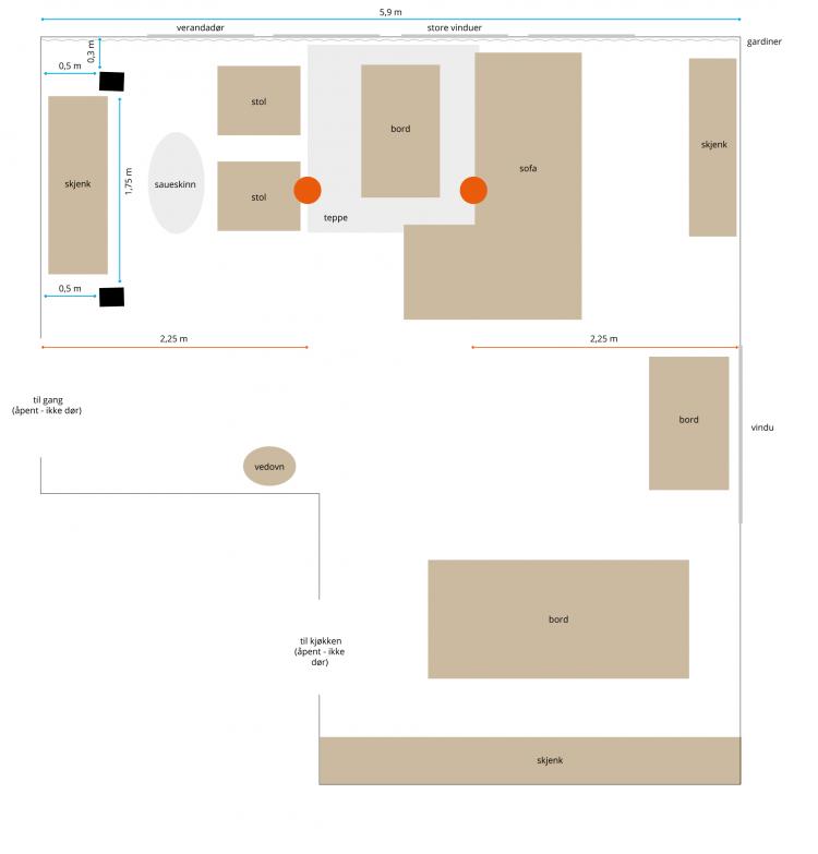

Vedlagt er tegning av stuen. Det er laminat på gulvet og gipsvegger. Jeg har markert lytteposisjoner utifra 38%-prinsippet med orange. Må si jeg synes at det blir noe ubehagelig nærme og sitte i front. Jeg kommer ut av den likesidede trekanten ved å sitte bak i rommet. Kom gjerne med innspill og forslag til hvordan jeg kan få optimal lyd med tanke på dette utgangspunktet.

En annen "regel" er ¨dele rommets lengder på 1/3, 1/5, 1/7 for hodet i forhold til frontvegg eller bakvegg. Og det samme med Høyttalere i forhold til fram og sidevegg. Men ikke dele på det samme tallet. Så bdu tar bredden av rommet og deler på 1/3 og lengden av rommet og deler på 1/5 og plasserer diskanten der hvor de to linjene møtes.
Men i et s¨pass smalt rom så blir det uansett relativt nært HT, men det kan være verdt å prøve. Å snu stuen 90 grader vil kanskje gjøre det vanselig å møblere`Tenkte på at du satt anlegget der hvor su har store vinduer, samtidig som at du kan plassere det så nært åpningen inn til kjøkken at du fjerner refleksjonspunktene bak deg. Men du vil nok ikke tjene så mye avstand egentlig. Kanskje en 30cm.
SOm RES er inne på. Da kan prøve å sette høyttaler inntil sideveggene, og så ha relativt kraftig toe on. ( Vinkle de mot hodet. Du kan også prøve med å la linjene fra høyttalere krysse rett fremfor ønsket sitteplass eller rett bak.
Ulike rom oppfører seg ulikt på de samme høyttalerene, og når man da legger til smak også så er det bare å prøve.

Jeg mener at man skal sidde 2,7 meter som minimum væk fra højtaleren.
Det er et problem med den placerede skænk imellem højtalerne. Du ville få bedre lyd, hvis den kunne flyttes til den venstre væg. Det er meget udbredt, at placere musikanlæg imellem højtalerne, men det er ikke den bedste løsning. Hos mig kan jeg ved omflytning på komponenter imellem højtalerne ved frontvæggen høre en forskel. Skal der være komponenter imellem, så skal de placeres lavt og tilbage.
Jeg har mindre end 60 grader imellem højtalerne. Jeg syntes det er en forringelse, de gange jeg har prøved med 90 grader. (Altså en ligesidet trekant).

Ja, jeg ser problemet med skjenken. Den er kompakt med hele vegger. Spesielt høyre høyttaler blir stående i en "lomme". Venstre høyttaler har til en viss grad delvis manglende bakvegg da det er åpent ut til gangen. Dette er vel heller ikke helt optimalt muligens. Takk for boktips!

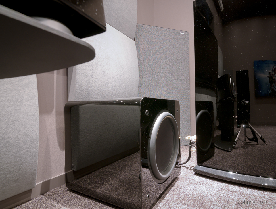

Her skimter du ett bilde av min høyre frontvegg, bassfelle fra Gik og absorbenter fra Viocoustic.
Under ser du en absorbent bilde fra Sounds Of Science som er kalt Hertz (henger på min venstre vegg og tar refleksjoner fra v.ht), så det er mange måter å få slike plater intergrert i stuen uten at det ser helt for jævlig ut.
