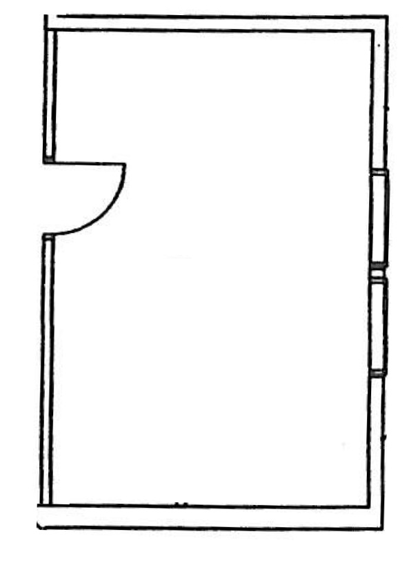

kan du poste en skisse som markerer alle åpninger/vinduer/dører/trapper/innervegger/yttervegger og bilde av subbene?

Røfflig slik, veggen som har dør er innervegg mens resten er yttervegg, to vindu på ene ytterveggen

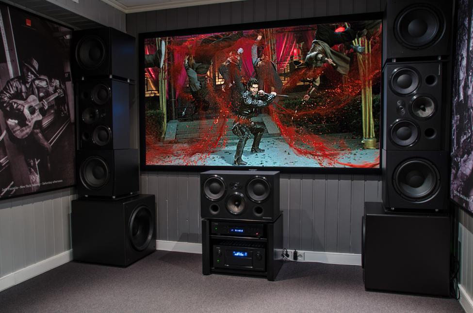

For en stund siden såg det slik ut forran (bak lerret), fire av de aktuelle subene er de som på bilde, de fire andre er lukkede kasser på ca 100l, også de 18" men av annen type.

Ikke se på hvordan det er på bildet... poenget var hvor det er smartest å plassere subene.
Prøvde for lenge siden med suber kun bak og det var ikke suksess, har i senere tid kun hatt forran og det fungerer noenlunde greit men ikke ideelt pga utfasingsproblem i rommet. Spørsmålet er hva jeg bør prøve med når andre og evt flere suber kommer inn.

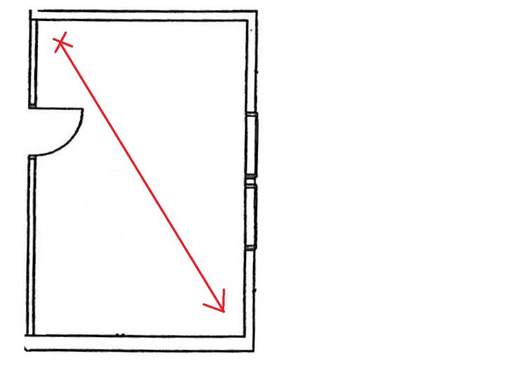

Kan du poste et bilde av rommet fra pos x i pilens retning?

Legger ved et bilde som simulerer plassering av subber i venstre hjørne......
(PS! Spilleretningen på elementene og innbyrdes plassering er IKKE en tilfeldighet)
