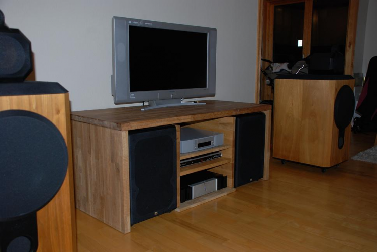

Du får ikke laget full åpning til sub'en i benken da?
Litt dårlig eksempel men prinsipet er der..
