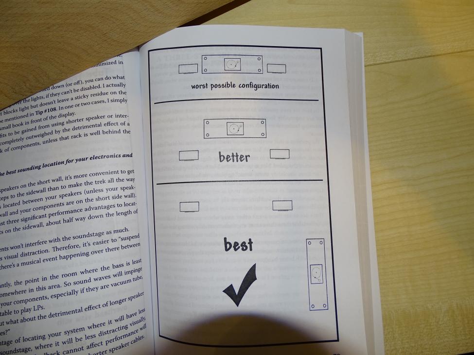

Hej.
Jim Smith skriver:
"Try to avoid placing components (especially source components) in areaswhere the bass is very strong or exaggerated due to standing waves.
CD transports and turnables lose their life and dynamics when they're beingbombarded by resonance-inducing bass frequencies.
The three absolutely worst sounding Places to locate source components, and,for that matter, most vacuum tube Electronics are:
1. In a corner.
2. Anywhere on the wall behind you.
3. The junction of floor and wall."

Det giver bedre rum gengivelse, når der ikke er et anlæg imellem højttalerne.
Det virker mere rigtigt, at man ikke ser på de flotte apparater, men "bare" nyder musikken. Der skal jo stå nogen og spille så der er mere plads...
Apparater optager vibrationer fra luften så man skal undgå at placere dem i tryksoner.
1. Den tryksone er på bagvæggen.
2. I et hjørne.
3. Ved første refleksionspunkt på sidevæggen.
4. Imellem højtalerne.
5. På gulvet. Så løft dem lidt op, men ikke for meget.
Det er et problem, at rummet er så lille. Det er svært at undgå de forskellige uheldige placeringer, når anlægget skal placeres.
Måske vil det være en fordel, at sidde forholdsvis tæt på bagvæggen, for at få noget mere basgengivelse.
Men få fintrimmet højttalernes placering og lytterens placering. Derefter flyt rundt med anlægget og lyt efter den bedste lyd. Står anlægget uheldigt, så placerer det lavt.

Hei Sven!
Tusen takk for svært utfyllende betraktninger om plassering av rack! Da forsøker jeg sideveggplassering:rolleyes:
