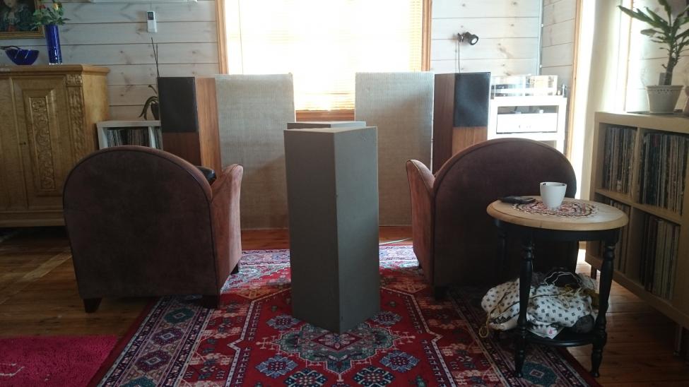

Plassere hvor for best utbytte?
ymir
13.12.2013
5.304
5.015
Har 4 stk. Rockwool 5 cm igjen.
Hvor plassere disse for best utbytte?
Dele de i to og få 20 cm i førsterefleksjon,høyre og venstre?(60 x 60 x 20)
I ramme på hjul for enkel forflyttning når de ikke spilles,noe som ikke skjer ofte :)
Eller slik?
Stolene og absorbentene i midten minsker dippen
både i bredde og dybde rundt 270Hz ("floor bounce")
Plassere absorbentene bak lytteposisjon er slik ståa er nå er uaktuelt,
men har tenkt på noe slikt senere.

Vet ikke, men: har du vinklet høyttalerne utover istedenfor det vanlige inn mot lytteposisjon?
Ingen toe inn eller out,spiller rett frem.Det er bilde som lyver.Femkantet høyttalere.

Nåh, slik å forstå. Men når høyttalerne er femkantet skjønner jeg hvorfor det ser sånn ut. :)
