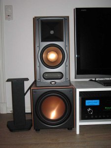

ser at mange high end løsninger har "satelitten" plassert oppå suben (wilson, von sw, dali megaline, osv)
betyr det at det er greit å plassere andre kombinasjoner på hverandre?
jeg la ljudtema puter mellom RB75 og subben, blei litt vinglete!
ja.....og grunnen til at jeg har det sprøe spm er at fruen ønsker seg en stereobenk som er en halv meter breiere (og hvor kan jeg plassere subbene da?)
kommentarer ønskes :)

1. Klipsch er ikke følsom for førsterefleksjoner, tro meg, jeg har verdens verste lytterom, og har testet dette ut grundig. Har hatt mange høyttalere blandt annet Dynaudio Focus 140 og Proac Response 2.5, og de er følsomme for førsterefleksjoner de! Klipsch er selve løsningen for de med for mye førsterefleksjoner (hvis man ikke vil ha rommet stappa med rockwool da)!
2. Jeg har ingen andre steder å plassere hverken subber eller høyttalere (se bildet, slik det er i dag, sub nr 2 er på service)
3. Jeg tror faktisk Klipsch rsw10d subben er ganske snill mht plassering. Den har elementet bak og slave i front + at den har mange justeringsmuligheter. Tror heller ikke det skal bli noe problem å tune dette inn!
MAO jeg har et trangt og vanskelig rom med svært få valgmuligheter men tror allikevel at løsningen er god pga følgende:
- Klipsch RB75 har bassporten foran og kan derfor stå tett mot bakvegg
- Klipsch RB75 har begrenset spredning pga horn og gir derfor langt mindre problemer med førsterefleksjoner
- Klipsch RSW10D har slave og ikke bassport og er kanskje noe snillere mht reflekser i veggen (litt usikker her)???
Det jeg kanskje lurer mest på er om lyden fra RB75 vil bli mer upresis når den står oppå subben?

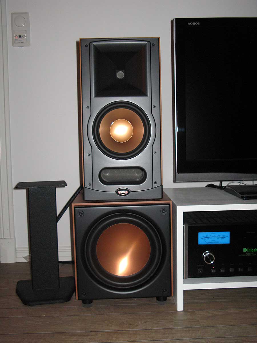

Jeg ser en sub & en ht i et hjørne. Dette er ikke spes. bra.

som jeg sa tidligere i tråden rommet er lite og det skal være to subber, den ene er på service. Den andre subben skal stå ved siden av den venstre høyttaleren slik at det blir symmetri
ellers er rommet lite og det er ikke så mye annet jeg kan gjøre enn å ha det i et hjørne

Høyttaler og sub plasseringen du har er ikke optimal, som nevnt før. Men om høyttalerne står på stativer, med vegg på ene siden og sub/tv/tv-benk på andre siden, eller om du fjerner stativene og sette høyttalerne på subene tror jeg neppe vil gjøre noe fra eller til.
I teorien vil du påvirke baffle step en smule, og tilføre noe diffraksjon i øvre bass/nedre mellomtone når subene blir som en forlengelse av frontbaffelen, men tror ikke det er verre enn hva sidevegg og tv tilfører fra før.
Kanskje det kunne være en ide og forsøke spikes mellom høyttaler og sub og dempeføtter under sub?
