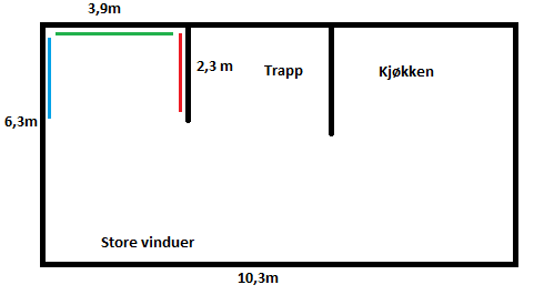

Jeg har nylig kjøpt hus, og i den forbindelse ønsker jeg å pusse opp, koble og møblere etter hvordan jeg kan få god lyd. Har laget en enkel skisse over rommet:
Per i dag er kabling for TV trekt opp til veggen markert med rød strek, men siden jeg holder på med litt oppussing kan jeg enkelt endre denne plasseringen til både grønn og blå vegg. Blå vegg er forøvrig kledd med kryssfiner, resten av veggene er kledd med gips. Takhøyden innerst ved grønn strek er rundt 2.6 m, fremme ved vinduet er takhøyden rett over 3 m.
I utgangspunktet kunne jeg tenkt meg å plassert TV og høyttalere ved blå vegg, sånn at lyden også høres bedre videre innover i rommet mot kjøkken/spiseplass (forstår selvsagt at man ikke får god lyd innover i rommet, men det er jo gull verdt å kunne høre Jann Post og Torgeir Bjørn under 5-mila mens står og rører i grøten).
Jeg har derimot lite peiling på akustikk, og aner ikke om dette er lurt. Høyttalere og elektronikk er ennå ikke kjøpt inn. Jeg solgte det jeg hadde når jeg skulle flytte, og ønsker å bruke god tid på å testing hjemme før jeg kjøper noe nytt. Det blir nok noen stativere (sikler på Kii Three), men det er som sagt ennå ikke bestemt.
Setter stor pris på om noen har noen gode innspill til hvilken vegg som kan gi best utgangspunkt for god lyd, uavhengig av høyttalere. Om noen også kjenner til gode løsninger for å sende AV over ethernet (plassere teknisk utstyr i annet rom) så setter jeg stor pris på det;D

Plassering ved blå eller rød vegg vil være veldig uheldig akustisk. Plassering av høyttalerne ved grønn vegg er helt klart best av de disse tre og ha sitteposisjon med god avstand til bakvegg.
Et annet alternativ, men som kanskje ikke er praktisk, er å plassere høyttalerne på hver side av hjørne på motsatt langvegg og spille diagonalt mot trapp/kjøkken.

Plassering på grønn vegg vil vere de beste av de tre alternativer du har satt opp.
