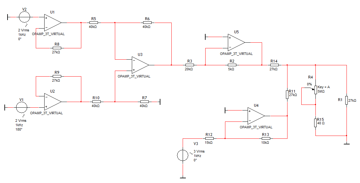

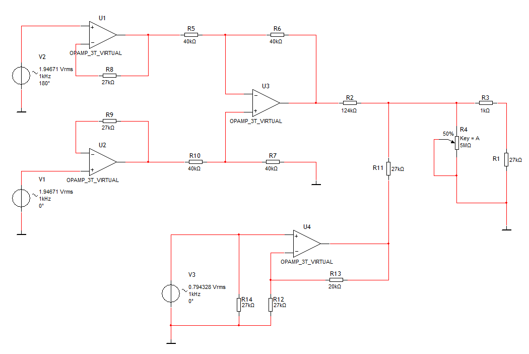

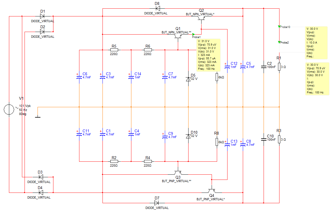

    Eg har da planer om å kjøpe to GB150D fra kjære Greg :), til bruk til Dynavoice F-6.
    Eg skal også lage to PSUer selv (Må jo ha litt vanskeligheter =P), har lakt til skjema og vil gjerne ha tips om forbedringer :)
    Pesante Dissipante fra hifi2000 virker veldig aktuelt å putte det hele i:
    http://www.hifi2000.it/default.asp?id=3&ACT=5&content=61&mnu=3
    Har et lite problem siden eg ville ha en volumknapp. (Og som dere der på tegningen så må den gå gjennom trafoen :(, finst det noe rart som motoriserte potmeter eg kan bruke?
    EDIT: Greg Ball har en fint tråd om LDR styrt volumkontroll :O http://ska-audio.com/Forum/YaBB.pl?num=1178438672/0

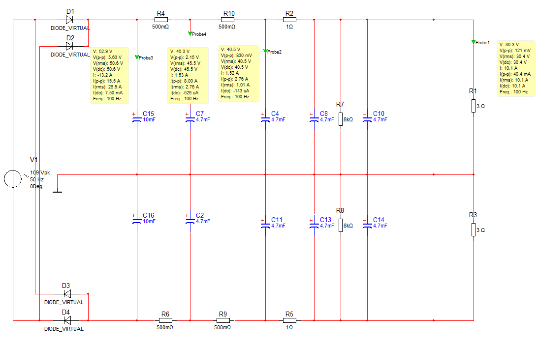

    Zoxc
    17.12.2007
    Lurer på om eg skal lage CRC filter eller strømforskyningen som ligger ved i første post. Noen innspill?

    Skjønner ikke helt de 2 skjemaene på strømforsyninger først i tråden. Disse kan ikke brukes på en effektforsterker vel?
    Jeg bruker en 2x33VAC/500VA, 4 stk 10.000uF/63VDC og 2 stk 35A likerretterbro pr. kanal. No more, no less! Har litt lav spenning og måtte justere 2 motstandere etter anvisning fra Greg. Lavere spenning gjør forsterkeren bedre på høyttalere som er lavimpedante.
    Jeg syntes også disse virket i overkant avansert for en sånn effektforsterker. Husk også at denne forsterkeren har en PSSR på over 120dB, så den skal ikke være spesielt påvirket av dårlig strømforsyning.
    Du trenger ikke mer enn et par elektrolytter med lav ESR, bleeder-motstander og noen likeretterbroer. Akkurat som den strømforsyninga Greg selger.

    Zoxc skrev:
    Mine elektronikklærer bare stikker av eller veit ikkje hvilken av strømforskyningene som er best, så vil gjere ha innspill på den kanten :(
    Ang Alternativ 1 - Gyrator med Zener regulering:
    Har du egentlig behov for regulering (Zener) av spenningen til disse forsterkerne? Jeg tror dette sannsynligvis ikke er noe poeng.
    Bruk av gyrator er en effektiv teknikk for undertrykking av ripple og støy på forsyningsspenningen, men til en effektforsterker så kan det hende du ikke helt får utbytte av dem ... jeg har ikke testet. Gyratorer er mindre gode på lastregulering (dvs egentlig ganske dårlige), dvs at du etter gyratoren vil få en spenning som varierer en del med strømtrekket fra effekttrinnet(-ene) (avhengig av bl.a. samlet hFE for hhv Q1+Q2 og Q3+Q4), og det kan godt hende at vinninga går opp i spinninga. Uansett så må du påse at passtransistorene (Q2 og Q4) tåler minimum maksimal strømtrekk fra effekttrinnet(-ene), helst med en god margin mer. Effekttapet i disse transistorene er under normal drift forholdsvis beskjedent (dvs så lenge du ikke bruker opsjonen med Zenerregulering), i en feilsituasjon vil det kunne være ganske anderledes. Passtransistorene må derfor kobles på ei veldimensjonert kjøleplate. Selv har jeg kun brukt gyratorer i småsignalkretser, og det med OK resultat.
    Ang Alternativ 2 - CRCRCRC
    Jeg har ikke regnet på det men ... du bør for all del tilstrebe at størmforsyningen har jevn og lav impedans i hele audioområdet. Med et maksimalt strømtrekk på 10 ampere så ender du opp med noen alvorlige effektmotstander: ca 4x60W og 2x100W + sikkerhetsmarginer. Utgangsspenningen vil i dette tilfellet være enda mer avhengig av strømtrekket fra effekttrinnet(-ene), og det du evt. «tjener» på undertrykking av ripple fra likerettingen kan fort forsvinne i signalavhengig ripple fra variaerende strømtrekk, hvor kritisk dette evt. er avhenger i stor grad av effekttrinnets evne til å undertrykke støy og ripple på strømforsyningen, og dersom effekttrinnets spec for PSR er god så er disse tiltakene (både alt. 1 og alt. 2)uansett av mindre betydning.
    Som første etappe vil jeg anbefale deg å bruke en mer tradisjonell, om enn veldimensjonert strømforsyning. Dersom du bruker en trafo med separate sekundærviklinger (kontra en trafo med sentertapp - 0V), bør du evt. vurdere å bruke en likeretterbro pr. sekundærvikling. For å undertrykke «switchestøy» fra diodene så bør du montere noen små kondiser direkte på likertterbroenes AC og DC sider (disse kondisene bør ha gode HF-egenskaper). Jeg har forøvrig gode erfaringer (subjektivt) med utsrakt bruk av lokal avkobling (dvs akobling av fosyningsspenningen nærmest mulig «forbruksstedet»), og «myriader» av plastkondiser i paralell med elektrolytter.
    KJ
    Kabeldragern
    13.01.2003
    4.348
    1.272
    Kristiansund
    KJ skrev:
    KJ
    AKKURAT slik er mine strømforsyninger oppbygd! Det fungerer helt topp.

    Eg tenkte å bruke en trafo og to strømforskyninger. Er det best med likerettere på hver strømforskyning eller felles for begge? Og hva mente du med "lokal avkobling"?

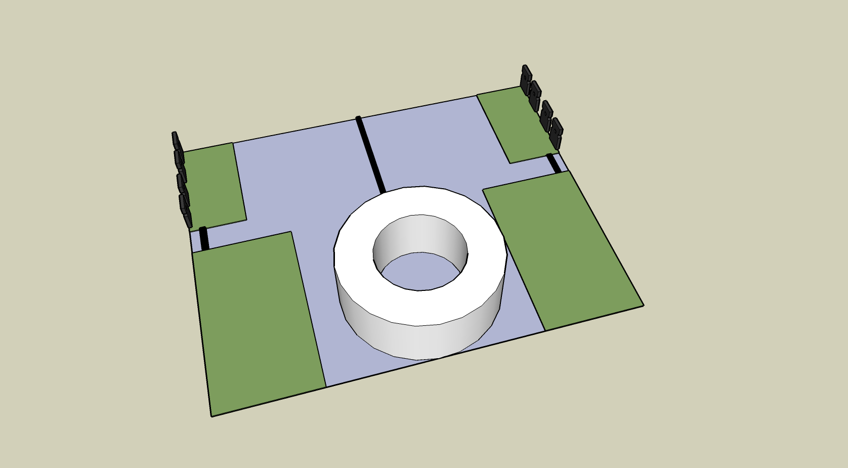

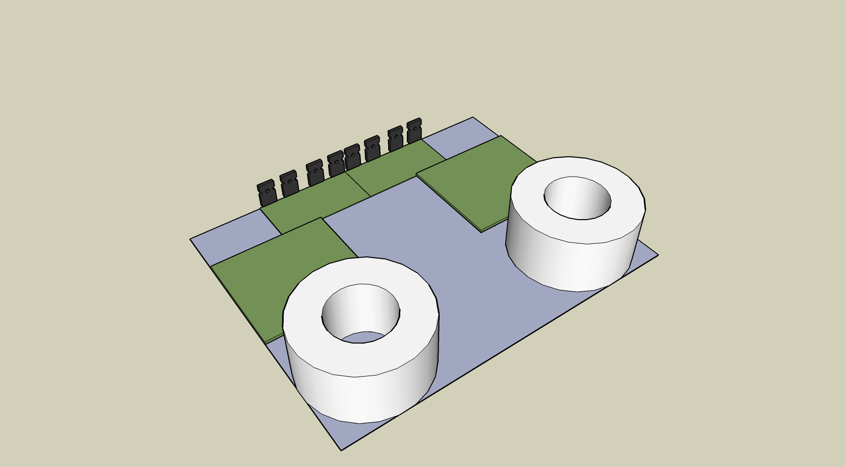

    Zoxc
    17.12.2007

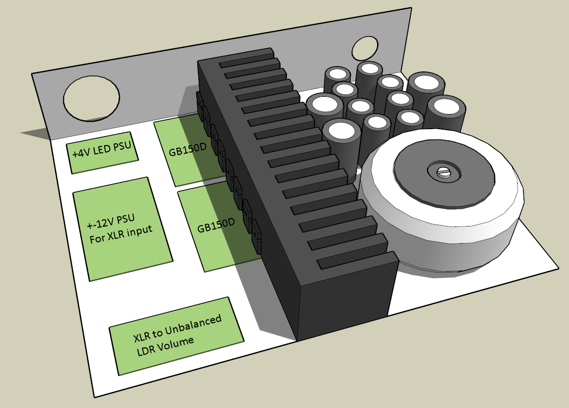

    Eg velge å ha to strømforskyninger da eg for plass å leke meg på i midten av kabinettet og uttakket kommer nærmere forsterkermodulene, men det blir kansje bedre to felles likeretter og fire 10 000 µF lytter nær trafoen og to sett med 4 700 µF lytter nærmere forsterkermodulene. (Lager et mikroskopisk RC filter =P)
    Også har eg lest meg litt opp på balanserte tilkobling og fikk lyst til å legge en XLR/TRS tilkobling med et "Long-tailed pair" i parallel med RCA inngangen. (Eller en switch)
    EDIT: Har lekt meg litt i SketchUp, noen idèer?
    KJ
    10.10.2004
    11.617
    5.357
    Duelund_Support skrev:
    Hvordan vurderer du hvad der er det beste og mest relevante jordpunkt? Det er ikke altid så enkelt synes jeg. Man kan jo også vælge flere deljordpunkter for tilsidst at samle i "det mest relevante jordpunkt". Ellers har mit problem med brum i SKA blevet løst med 2,2 ohm i serie med jord på indgangsstikket så undgår man at det løber i ring retur til Pre.
    Det er slett ikke lett å «finne» det beste og mest optimale jordingspunktet. Det handler en god del om strøm og det handler om å definere et felles referansepunkt som resten av kretsen arbeider med. Et punkt som med ledningsføring til resten av kretsen har minst mulig motstand til de øvrige delene av kretsen.

    DIY_dude skrev:
    Jeg ville heller ikke anbefale denne forsterkeren. Den er helt ok, og den er billig. Ikkeno' mer. Ålreit som et første prosjekt i budsjettklassen, men den er hypet opp på diyaudio.com og Greg sitt eget forum. Den lider av manglende transientrespons og faller helt igjennom på store dynamiske utfoldelser. Detaljert og bra perspektiv, ja. Lett å høre på, men ikke veldig engasjerende.
    Det er en GB300 du har, er det ikke?
    Hvilke verdier bruker du for R24, R26 ?
    Såvidt jeg husker, benytter du en strømforsyning med lavere spenning enn den som Greg leverer, og at du derfor endte opp med med å endre verdiene for R24 og R26 ettersom slew rate for denne forsterkeren henger direkte sammen med driftsspenningen.
    @Zoxc - skissene ser bra ut! :)

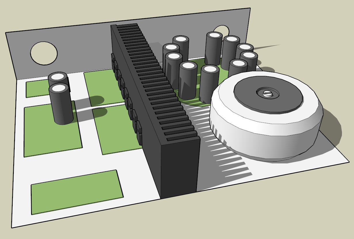

    Zoxc
    17.12.2007
    Her har eg endra til en 75mm høg kjøleribbe. Hvis noen finner en litt lavere 300mm x 50-100mm kjøleribbe eg kan bruke blir eg glad :) 5mm for kabler er litt knapt.
    Eg har også lakt til to lytter på andre siden for å drepe litt mer rippel. Det vil da gå V+, 0V, V- til dei og V+/V- videre til modulene. 0V til modulene kommer direke fra stjernegrunn. (Trur dette er det beste, evt. fra dei to lyttene og stjernegrunn)
    Lurer på om eg skal bestille en soft start fra Greg også, men er ikkje sikker om eg skal ha 300VA eller 500VA ringtrafo.
    KJ
    10.10.2004
    11.617
    5.357
    Hva med å bruke to finner i stedet for en? Det vil gi deg mer fleksibilitet mht layout og ledningstrekk.
    Jeg vil anbefale SoftStarten til Hypex (ELTEK/Dynabel), den har tilsluttning for en bryter som kan brukes til å veksle mellom std.by og On, samt dioder til indikering.
    Ang Trafo så bør du velge så stor som du får plass til og gidder å bruke penger på.
    KJ

    Var det ikke en ide at trække lysdioderne fra kredsløbet hen til fronten ? ;) Det er et must så vidt muligt at alle lytter har præcist samme afstand til stjernestel samt at + og - ledninger er exact lige lange. Svært at realisere i praksis men det lønner sig.

    skulle ikkkkkkkke det bli som en 'strøm multiplikator' dvs Bfe~Hfe ib1*hfe1 = ib2 ...... I ut = Hfe2*Ib2
    Ib1*Hfe1*Hfe2=Iut omtrent... dc betraktet. ?
    Regulering er det vel lite av siden det bare er seriell strøm motkopling (dc), og ingen regulering som så, Zero feedback but serial.
    KJ
    10.10.2004
    11.617
    5.357
    Obsolete Audio skrev:
    gyro dette ? tror nok ikke det er noen "gyratiske" effekter.
    Ikke helt geriatrisk ... gyrator, capacitance multiplier, positive impedance inverter, etc. «kjert barn har flere navn» jf. kretstegningen i åpningsinnlegget. Essensen er RC-leddet (R5-C14-R6-C7 og R2-C4-R4-C9) til base på dralington-transistorene (Q1+Q2 og Q3+Q4) som via Hfe gjør at passtransistoren (Q2 og Q4) oppfører seg som en spole. Reguleringen ligger i Zenerspenningen (D5 og D10) - Vbe (Q1+Q2 og Q3+Q4).

    Flere oppdateringer, eg har fått ESI Juli@, 2 x GB150D and ting fra hongkongsuperseller. Har dessverre ikkje fått hørt Juli@ da mine crappy høytalere ikkje har hun minijack inngang, men han på kabel. XLR tilkoblingene var dessverre gullmaling. Blir nok noen Neutrik XLR tilkoblinger i steden ja. hifi2000 ville ha €35 i frakt til Norge, men det bare er €16 til Sverige og Danmark (Eg ble plutselig for EU :X).
    Eg har begjynt å lodde GB150D på skulen, blir nok ikkje så mye bilder av det siden søsteren min vil sikkert ikkje vil la meg låne kameraet med på skulen =P
    Har lakt til bilder av tinga fra hongkongsuperseller i hverfall :)
    - Terminaler
    - Terminaler demontert
    - Volum knapp
