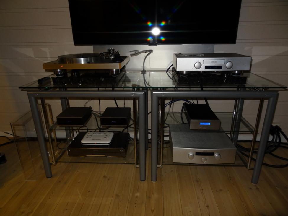

Kan en brumsløyfe i sammenheng med platespiller og RIAA-trinn skape problemer på andre forsterkerinnganger, selv om ikke det kan høres noe brum på disse?
Jeg tenker da på selvsving (oscillering) i forsterkeren. Lyden i anlegget, uansett kilde, varierer. Når det låter dårlig, så virker det som om forsterkeren går i kne og det låter klemt og uten makt i bassen. Samtidig er her et brumproblem på phonoinngangen som også varierer en del. Det kan være så ille at å holde håden i nærheten av phonotrinnet, eller å berøre lampen ved siden av platespilleren øker brumnivået. Det kan virke som om hele phono-oppsettet fungerer som en antenne på støy og brum. Legges håndflaten på lokket på phonotrinnet, så øker brummet gradvis. Digitalkabel mellom CD-spiller og DAC forverrer også brumnivået betraktelig. Av og til verre enn andre tider. Brumnivået tiltar også hvis jeg øker inngangsimpedansen på MC-inngangen på Jasmine phonotrinnet.
Jeg har eksperimentert en del med dette, og det ser faktisk ut som om problemet kan være løst.
Luman PD441 platespilleren har nemlig en egen jordskrue på chassis. En ledning mellom denne og jordskruen på phonotrinnet der jordingen fra armen allerede er tilkoblet kveler brummet, og anlegget spiller slik det skal på alle forsterkerinngangene. Digitalkabel mellom CD og DAC fører heller ikke til problemer med brum på phonoinngangen lenger. Jeg har dessuten laget en egen jordskrue på Jasmine phonotrinnet som er koblet til chassis. Den originale er koblet til jord på printet (signaljord?) og har litt høyere brumnivå enn den chassismonterte..
Forsterkeren blir ikke varm i tomgang, men den blir glovarm når det spilles høyt over lengre tid. Så varm at den har koblet ut av og til.
Satser på at det problemet også er borte nå:)
Bilde av elektronikken:
Vis vedlegget 461439
Hei, kanskje ikke relevant for hele dette problemet ditt, men jeg ser du har TV og da sikkert et tv-uttak samt dekoder i nærheten og på samme kurs..?
Har du prøvd å dra ut power til dekoder og evt.antennekabel?

Brummet har ingen sammenheng med Tv, parabol eller dekoder. Disse er dessuten galvanisk adskilt fra resten av anlegget, da TV-lyden hentes fra TV'en via optisk til DAC

Skjønner. Nevnte bare dette fordi jeg fikk kraftig brum på phono inngang, selv på en jordet padde, koplet i en ujordet kontakt.
Kabelen dro med seg støy,som den da spredde til de andre komponentene mine via denne paddens jord. Satte da dekoderens strømkontakt inn i uttaket ved siden av det padden var koplet inn, og problem løst.
