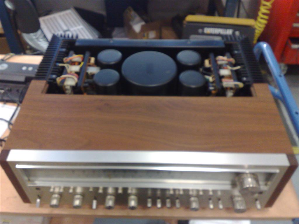

Vanlig problem på de er sporadiske utfall av en kanal.Dette skyldes slitasje i et eller flere av potene;volum,balanse,tonekontroller ol. En rens pleier å hjelpe en stund,men det eneste rette er vel å få de byttet,da feilen gjerne dukker opp igjen etter en tid.
Ellers ser det ut til å være skjeldent at kondensatorer er ferdige i disse apparatene.De var sannsynligvis av god kvalitet.
