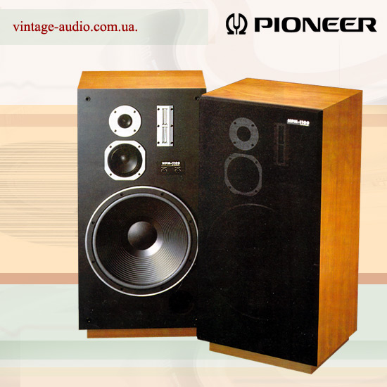

Hei,har en kompis som eier disse høyttalerne.Uheldigvis er begge delefiltrene kommet på avveie.Har noen skjema på disse evt link evt delefilter? Han skulle gjerne hatt nye potmeter og superdiskanter...

Det deles ved 8k til superdiskantene på HPM-1100. Jeg hører ikke ett knyst fra mine, det skyldes visstnok et kontaktpunkt som lett tar kvelden. Det er IKKE ørene mine som er så dårlige, da jeg lett hører superdiskantene på mine HPM-150, og de jobber fra 8,5k. Et eller annet sted på nettet kom jeg for en lang stund siden over en rep.anvisning for 1100´s diskanter, og jeg mener å huske det virket ganske enkelt å fikse. Jeg får lete litt..
Generelt låter 1100 stort og dynamisk, med et herlig trøkk og stor livefølelse. De drar dog litt mot det skarpe, så de bør dempes noe med potmetrene. 150 låter mer vintage, på godt og vondt. Jeg foretrekker begge settene samtidig, da de utfyller hverandre på en glimrende måte.
Den ene har det den andre mangler, og vs. 4 15´´i stua er GØY!
Edit: Det vanlige problemet med begge er jo at skumkantene på bassene har forvitret over tid.
IKKE fall for fristelsen til å recone de med long-life gummioppheng, da det sabber hele balansen i lydbildet.
Edit2: Sjekket litt spec´s, og de sier 16 kHz som deling for 1100´s superdiskant.

Det ER liv i superdiskantene på 1100´ene! Ved å dempe mellomtone- og diskantelementene helt ned, og legge øret inntil ved avspilling av cymbaler og annen musikk med mye overtoner hører jeg det vissler i de. Jeg var bare ikke klar over hvor høyt de delte. Jeg hadde nok hørt de tydeligere for 20 år siden, hehehe.
