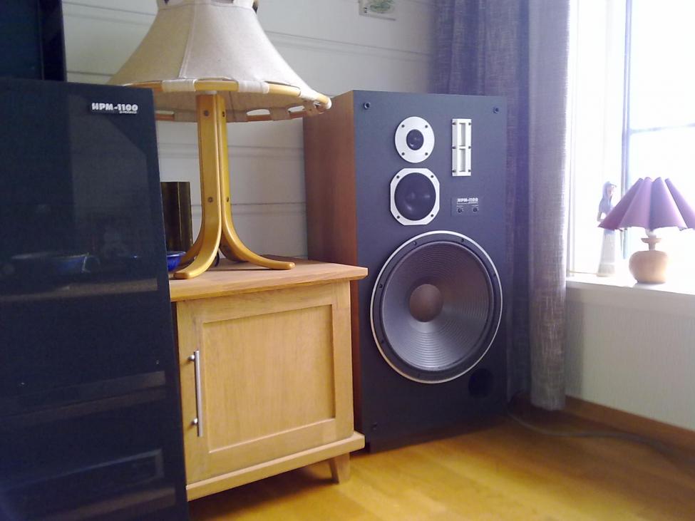

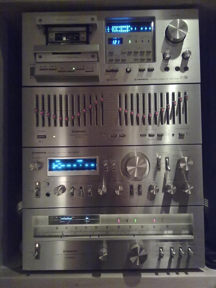

Hei Jan ! Har en kompis som hadde slike for noen år siden. Mener å huske at han byttet disse i noen JBL'er, men husker ikke hvilke. HPM 110'ene låt i alle fall veldig bra. Har selv HPM1100 med refoamede basser og skikkelig isolasjon. HPM1100'ene manglet stuffing og hadde en tendens til å få litt boomy lyd. Vet ikke om HPM110'ene er stuffet. Mine HPM1100 låter i alle fall fantastisk, men de ruver litt. Nesten meteren høy og 50 cm bred og veier innpå 40 kg. Har også en stabel med sølv til å mache HPM'ene Hilsen Per

Flott Pioneer samling!

Mine HPM1100 er stuffet i bunnen og på sidene rundt bassene. Tidligere eier har også avstivet kabinettene med et stag i tre rett over bassene på tvers i kabinettet. Veggene hadde en tendens til å være litt bevegelige. Kablene til bassene er også skiftet ut til tykkere kvadrat. Syns lyden er fantastisk bra

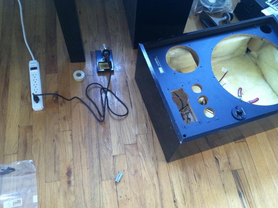

Takk for svar...
Flere som kan komme med innspill?
Legger med et bilde jeg fant på nett av samme høyttaler jeg har...
Som jeg beskrev er de nydelige på mellomtone og diskant, litt lite bass og "boomy" når jeg skrur litt opp...noe jeg kan gjøre?
Jan
