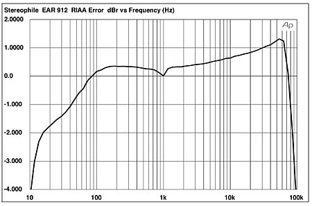

Jeg har hatt en EAR 912 på lån i eget anlegg. Synes den har et løft i toppen, noe som bekreftes av denne målingen i Stereophile:
Vis vedlegget 267409
Gitt at resten av anlegget er nøytralt ville jeg nok prøvd Dynavector sammen med denne. Ortofon ble for mye topp i mine ører. Ta også hensyn til spiller og arm, som GB nevner.
Jeg har sett denne tidligere, jeg har ikke opplevd med de to pu'ene jeg har brukt at jeg har fått for mye topp, enda... :) Jeg har brukt Ortofon 2M Bronze og Denon DL-103R, hvor jeg har likt lyden fra Ortofonen best av de to.
Ellers så har jeg drodlet litt på denne målingen, jeg forstår det slik at denne målingen er gjort med linjetrinnet, ref:
Fig.1 shows the 912's phono-stage frequency response, assessed at the main outputs.
Jeg bruker ikke 912 som forforsterker lenger, kun riaa trinn, så jeg henter ut signalet fra tape loop ikke main outputs. Etter at jeg fikk MSB Analog DAC i hus (med volum og en analog inn) har det totalt sett vært en bedre løsning og bruke den som pre. Så jeg tror ikke denne målingen er 100% relevant for min del? Men er helt åpen på at jeg kan tolke dette feil? :)

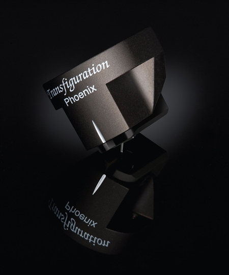

Hei mfufu
Når jeg leser at armen "din" SME 309 er litt udynamisk, ville jeg nok kanskje helle mot min favoritt
Transfiguration. Tror nok det er en av de mest "nøytrale" pickuper der ute, og kanskje også
en av de mest dynamiske? Dette kanskje pga. av deres ring magnet prinsipp som er patentert?
De passer i hvertfall bra til armen "din", og ditt ønske om mest mulig nøytral lyd gjengivelse?

Hei igjen mfufu
Det er riktig, at jeg spilte på den rimligste Transfiguration pickupen når du var på besøk.
Toppmodellen fra Transfiguration skal i min grommeste arm.(hverken høyre eller venstre,he he)
Pickupen du hørte var heller ikke nyeste versjon.
Du fikk noe og tenke på der?
