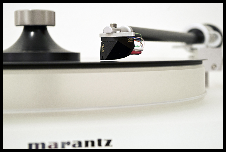

Har fått testet 2M Black noen timer i kveld og det er ingen tvil om at dette er mere tyst en Clearaudio på de platene som er noe slitt.
Sporer godt, men med anbefalt stiftetrykk på lave 1.5g klarer den ikke en eneste test spor på Hi-Fi news platen. Men på 1.75g seiler den igjennom alle. Kan jo tenkes at den trenger noen flere timer på seg før det sitter helt. Mulig oppheng etc må få løsne litt.
Litt tidlig å si noe om inntrykk, men det låter overraskende detaljrikt uten og bli for skarp eller lys. Merker at Shiabata slipingen graver ut mere av rillene. Kjenner muligens noe igjen av klangen fra min tidligere Jubilee. Kan godt forstå at mange mener dette er den beste MM på markedet i dag. Men ikke noe for de som liker det varmt og veldig fyldig.
S
Stereo_Mono
Kommer seg med 2M Black her. Veldig artig å få testet denne på Marantzen. Innsiktsfull, meget oppløst for en MM og mindre overflatestøy en Clearaudio Virtuoso Wood.
Mangler litt av varmen til Virtuoso i mellomtonen, som gjør den så tiltalende i mine ører, men dynamikk, sporingen og oppløsning er nok det beste jeg hittil har hørt fra en MM.
Skal la den spille noen kvelder til før jeg setter på Maestro. Om Maestro har den fantastiske mellomtonen til Virtuoso og er litt mindre påvirket av kvaliteten til vinylen uten å glatte over noe er jeg nok solgt på den. Men uansett er dette PUer i toppklassen imo. Utrolig hvor mye vellyd man får ut av en PU til rundt 4-6k i dag.
Ser ikke så gærnt ut heller ;D

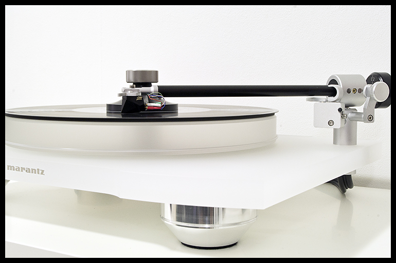

Er ikke helt 100% overbevist om at 2M Black er den beste matchen med TT-15S1. Rent teknisk er det en god match, men ørene er ikke 100% overbevist. Det er jo også mulig jeg søker en mere «old school» klang på vinylen ::) Jeg skal gi den noen timer til før jeg konkluderer. Den er ikke innspilt enda, men det er heller ikke Clearaudio pickupen som er sammenlignings grunnlaget her.
Kort oppsummert føler jeg at 2M Black mangler litt kropp og fylde. Særlig i mellomtonen (vokal området) er det store forskjeller. Virtuso Wood har mere nærhet i menneskestemmen og oppleves mere naturlig imo. Synes også Virtuso Wood spiller fyldigere nedover en 2M Black. Tipper bla forskjellig materiell valg i pickupene kan vel også påvirke klangen mye i forskjellige retninger.?
Mye kan sikkert endre seg med flere timer, men siden pickup ikke er min har jeg ikke ubegrenset tid med den. Nå er jeg veldig spent på Maestro Wood. Om den bygger videre på lillebroren tror jeg det er den perfekte matchen for mine ører og platespiller. Håper bare at den er litt mer tilgivende til rillestøy en sin mindre søsken. Ser på spec at det er en annen nål sliping på toppmodellen i MM serien til Clearaudio.

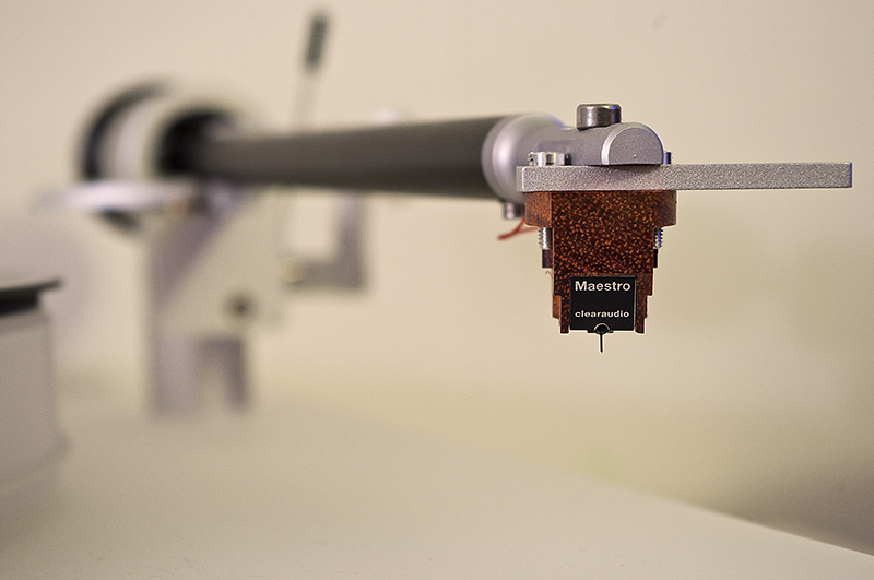

Etter litt over 3 mnd venting ankom endlig Clearaudio Maestro Wood.
Hittil den beste MM pu jeg har hatt gleden av å ha i hus.
Her er herligheten montert på Marantz TT-15S1
