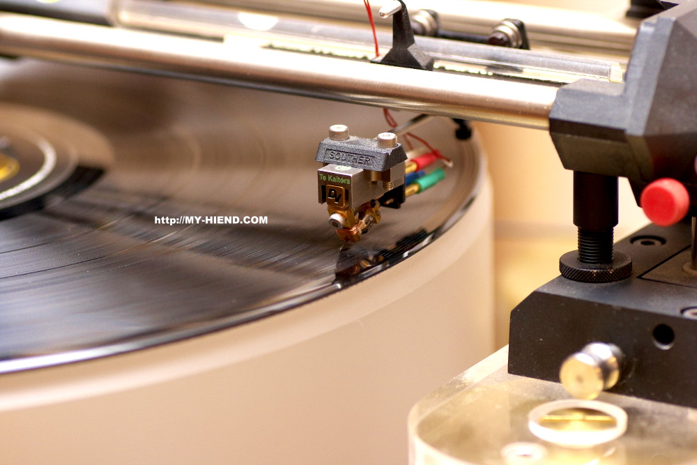

Det er netopp når det blir snakk om resonansfrekvenser, at jeg begynner å tvile på om jeg har påbegynt noe som kan vise seg vanskelig å gjennomføre. Det var da jeg så denne
jeg skjønte at armressonanser og vekt ikke kunne være hele historien. Hvis ressonanser stort sett er noe som oppstår i armrøret, har materialvalg vel en meget stor innvirkning på dette?
