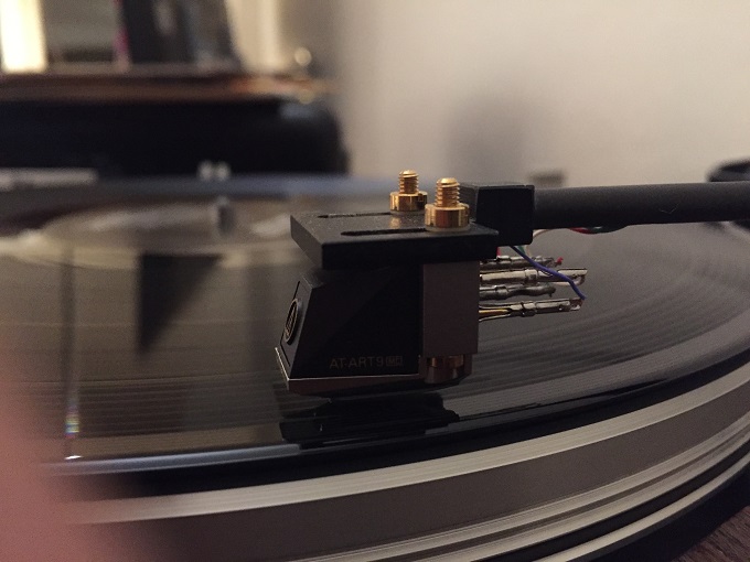

En slik sitter på og holder på å spille seg til og inn hos meg om dagen. Oppfatter den ikke som lys, heller mer i samme leia som dyna 20-x2L som den er tenkt til å avløse.
