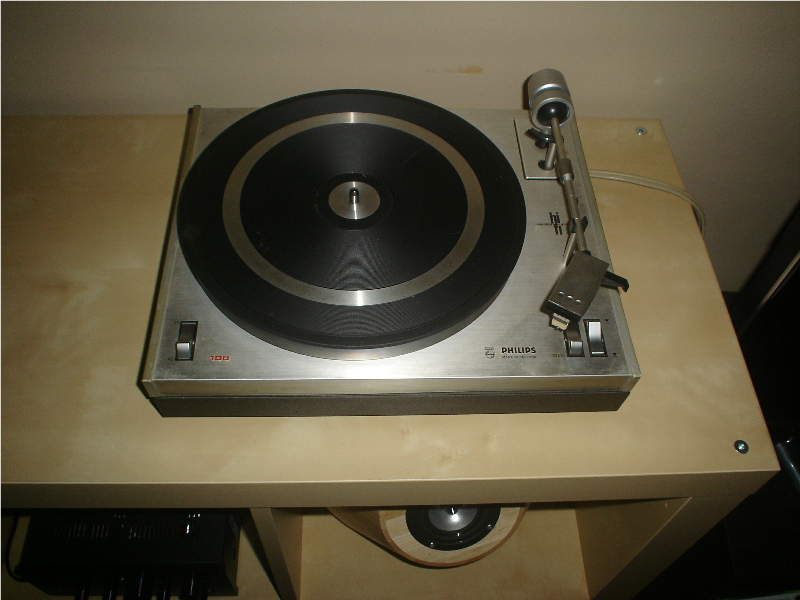

Har kommet over en som trenger ny reim og stift, men som ellers later til å være i god stand.
Finner ikke så mye annen info enn det som ligger på vinylengine, er det noen som har kjentskap til disse spillerne? Tips til hvor jeg kan fikse ny reim?

GA 108 tror jeg kan bruke samme reim som 308-408 Forskjellen på disse spillerene er størrelsen på kabinett, tallerken og arm. Drivverk er likt.
Prøv Stiftservice.com

Dytta på en strikk for å prøvekjøre, og virker som den går ganske jevnt. Men nåla er helt nedslitt så godlyden lar vente på seg... Står kun "317" i fronten på pickupen, aner ikke hva det er for noe. Like greit å oppgradere først som sist?

Ikke legg for mye penger i den der. Det er den minste Philipsen fra engang da og er ikke av samme kvalitet som f.eks. 212

Neida - den vil bare bli satt i bruksstand og gitt bort til yngre familiemedlem.
Har du noen formening om hvor tung armen er?

Jeg vet ikke hvor tung den er, men mener den er veldig lett. Den er laget for Philips sine egne pickuper, og de var veldig myke.
Jeg vil tippe 7 gram.
