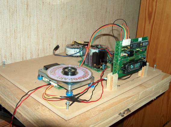

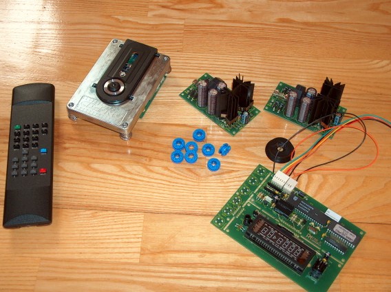

Tenkte jeg skulle lage en liten tråd om mitt nye cd-drivverk viss det er noen som har lyst å prøve noe lignende og trenger et spark bak for å komme igang ;D
Mange muligheter her når man snekrer selv og det kommer sikkert til å vere et kontinuerlig prosjekt fremover for min del.
Bestillte det meste av delene herfra : http://www.diy-high-end.com/
Valgte "plug and play" oppsettet ; http://www.diy-high-end.com/price/
Da får man stort sett det man trenger med unntak av nett-trafoer/batteri og chassis.
Trafoer besttillte jeg herfra : http://www.elfa.se/elfa-bin/setpage...fa-bin/dyndok.pl?lang=no&vat=0&dok=185981.htm
og valgte 9 og 12 volt ,60VA( Sikkert litt voldsomt med 60VA,men men )
Ikke noe hokus pokus å sette sammen dette her og det meste står veldig bra forklart på siden ; http://www.diy-high-end.com/

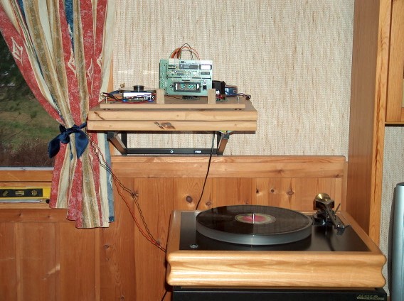

Chassis er det mulig du klarer å sette sammen noe som ser litt bedre ut enn mitt,kanskje ;D Var tenkt å lage et trekabinett som jeg trer nedpå den MDF plata jeg har montert det hele på.
Har også bestillt XO3 klokke med strømforsyning fra Upgrade Audio ; http://www.upgradeaudio.com/index.php?go=produkter/xoclock
Vil la dette spille seg godt til slik som det er før jeg prøver å innstalere ny klokke med utgangsbuffer.Har vel ikke sett noen som har opplevd denne klokkemodden som negativt enda,men jeg vil gjerne høre hva som skjer selv.
Det er vel også generelt et greit tips når man driver og tweaker at man tar ting steg for steg.Viss man gjør mange ting på en gang er det vanskelig å vite hva som gjør hva,IMO.
Nå er visstnok dette med ny klokke ikke mulig å reversere,så da må jeg i tilfelle
kjøpe ny CD pro modul viss XO3 overhodet ikke skulle falle i smak.
Kommer med oppdateringer etterhvert,og viss det er andre som vil prøve det samme ,og har spørsmål, så fyr løs.
Setter også pris på andres erfaringer med cd-drivverk.
Foreløbig synst jeg dette spiller lovende men det har ikke spillt mer enn vel 20 timer så det vil nok ganske sikkert forandre seg endel fortsatt.

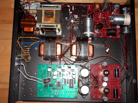

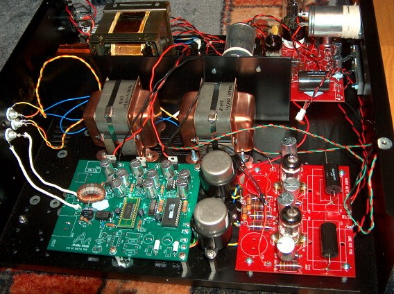

Et par bilder av DACen:

Det hadde jo vært stilig med chassis i samme design/matriale som platespilleren

Skal få laget meg et kabinett,og ja det blir absolutt i tre Jan . Kanskje ikke samme treverk som platespilleren,men det blir garantert tre.
