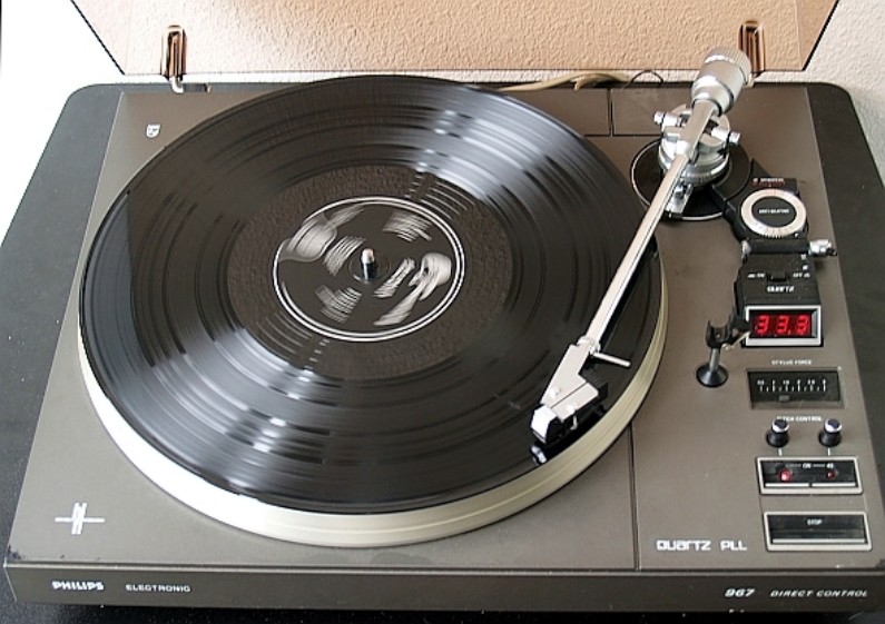

Hei. Har anskaffet en enkel og grei platespiller til å ha på hytta, en Philips AF 967. Toppmodellen i sin tid i manuell utgave. Desverre er det betydelig slark i opplagring i armen. Den rakler såpass mye at jeg lurer på om det er ment å være slik...? Noen som vet hvordan evt stramme/justere lagrene på denne spilleren.

Via Audiokarma forum så hevder 3 forskjellige at armen er konstruert med løse lagre uten muligheter for justeringer. Friksjonstester med armen i likevekt går helt etter boken.
Pussige greier, men armen sporer også meget godt.

Jeg har 977 og 877 stående og det går an å stramme litt på de "rundingene" ved armens nullpunkt

Hvis du tenker på de to på hver side av armen så er de bare trykket inn. Bare prøv. De strammer/klemmer kun rundt en del av plasten som ser ut som en del av opplagringen.

nei, ikke de. Se hvor jeg peker med en jackplugg

Ikke for å lage ugrei stemning, men jeg spurte om lagerjustering. Du forklarte at jeg kunne "stramme litt ved armens nullpunkt". Det er feil. Du kan ikke stramme der. Så sier du "se hvor jeg peker med jackplugger" så peker du på VTA-justeringen. Feil det og. Setter pris på velvilje til å hjelpe, men når det er feil så er det lite hjelp i det. Så blir du litt sur....

"Via Audiokarma forum så hevder 3 forskjellige at armen er konstruert med løse lagre uten muligheter for justeringer. Friksjonstester med armen i likevekt går helt etter boken.
Pussige greier, men armen sporer også meget godt. "
Har en 977 og en 829mk2. Det stemmer nok det de sier for begge armer på mine virker løse begge veier. Og ja, man skulle tro det ble bare rammel, men det fungerer faktisk bra.

Press inn litt fett der armlagrene er så blir slarken litt mindre.

Og armene har et godt rykte når den matches med pu meg høy complianse. Armen er slakk kun i horisontalplanet side-til-side.
Det må være en gjennomtenkt løsning. Hadde en AF 829 som jeg kjøpte ny i 1980 og den var likedan.
Det som imidlertid ER problem med disse spillerne er at plastdekselet i bunnen slår bul på seg pga en reaksjon mellom lim på signalavskjerming og selve plastdekselet; det subber borti anti-skatingen med feile verdier som resultat. Lett å fikse ved å forsiktig varme opp plasten og bøy til rette kanter.
Den innebygde pickup-vekten er også meget nøyaktig kontrollmålt med Ortofon sin vekt.
