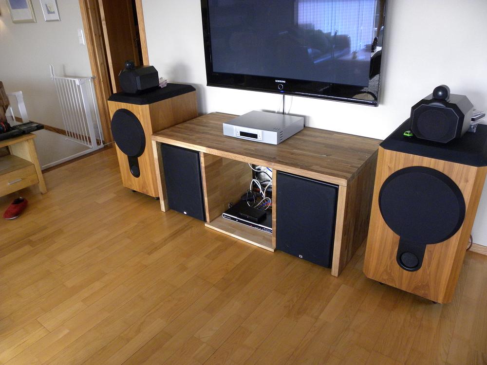

I "prototypen" på bildet over er midterste kammer et løst "rack" for elektronikk, men siden effektforsterkere står skjult og det nå bare er sat-mottaker som står der er det jo plass til en senterkanal der også.. Spørs bare om det blir bra nok, kanskje like greit å glemme ønsket om egen om senterhøyttaler.
Forresten, B&W'ene på bildet står på hjul. Veldig praktisk når man skal flytte dem ut i rommet når det lyttes til musikk, og stå intill veggen/ute av rommet ellers. Veldik kone- og barnevennlig! ;D
