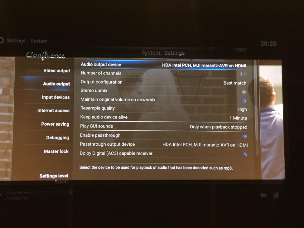

Her er mine innstillinger - skjønner ikke hvorfor dette ikke fungerer, har virket før...

Har du ikke en innstilling som inkluderer Wasapi ?

Nei, er eneste alternativ med hdmi. Men har fungert før - usikker på om jeg fikk wasapi da. Men husker det hvertfall fra Windows tiden.

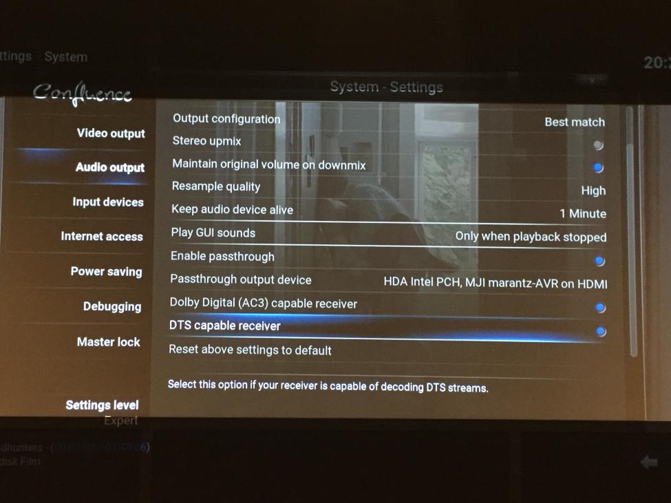

Det er noe rart her, for det skal være to valg til under "DTS capable ..." med DTS-MA og Dolby TrueHD.
Det får man bare hvis man velger WASAPI i stedet for DIRECTSOUND på windows. Da kommer de siste valgene opp. Muligens det er noe tilsvarende på andre plattformer?

Jeg gjennopprettet fabrikkinnstillingene under "audio". Da fikk jeg plutselig flere valg igjen, og det lyser HD i display, merkelige greier:)
