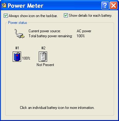

Vel, den som ikke leter den finner, etter at jeg sluttet å lete etter denne batteri-lade-viseren så fant jeg den tilfeldigvis...
