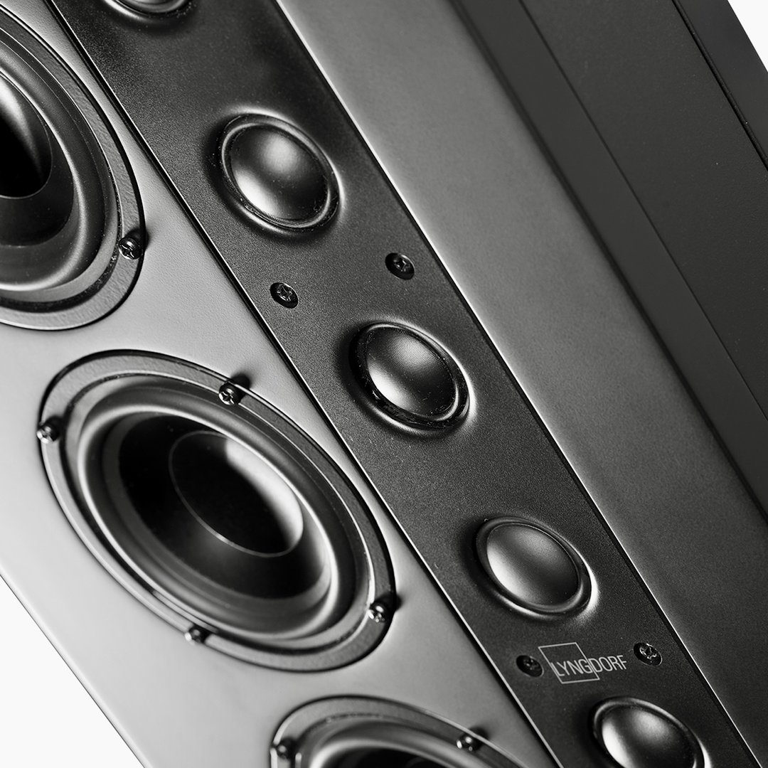

Lyngdorf sine linjekilde moduler leveres i hhv left og right ved at diskant stripa vinkler ørlite innover. Det jeg lurer på er hvordan de kan si at det er filteret som gir toe in og ikke den fysiske plasseringen? Og mellomtonen er rettet rett frem?

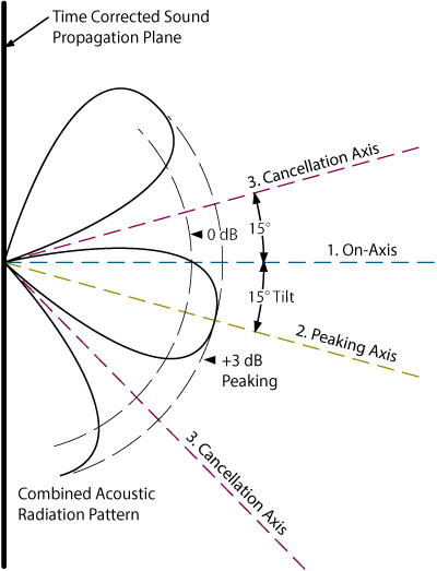

Kan det være at den lille vinkelen på diskant stripa lager en kansellering i ytterkant som en bøyd PA høyttaler?
…. i designed the left and right LS-1000 with a crossover filter so that the sound beams inwards. Therefore you don’t have to toe them in. The sound is ideally directed towards the audience, with less reflection from the sidewalls.”

De sier jo ikke at det er filteret spesifikt som lager "toe in" det er jo diskanten som er vinklet litt innover. Akkurat som om dette var noe sensasjonelt... 🙄
Konfererte med en vi kjenner og det er faktisk mulig
JBL 4430 er styrt nedover for høy plassering i studio vha loobing og kansellering oppover

Hehe, jeg elsker uttykket "Its not a fault, its a feature". Her gjør Lyngdorff et pre ut av problemet med lobing i horisontalplanet når diskantene står ved siden av mid.
En horisontal MTM vil jo også lobe mer sideveis og på den måten få mindre siderefleksjoner?
tofter
21.02.2006
728
518
Hvis du bytter ut beaming med lobing er jeg enig, men i tillegg til begrenset lyttevindu er jo ofte medfølgende utfordring med MTM ujevn vertikal respons (horisontalt i ditt tilfelle).
trykkleif rettet fra min side
ja, har lest at MTM har ujevn respons men da et godt stykke opp og ned vertikalt, jeg har aldri hatt problemer med å lytte på f eks dali 104

Ja jeg tror fordelene med MTM ofte overveier bakdelene, det er min erfaring også. Det er jo heller ikke slik at andre løsninger styrer klar av disse utfordringene (med noen få unntak 🙂).
