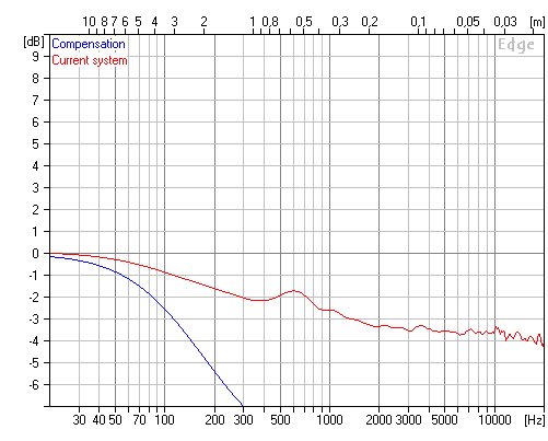

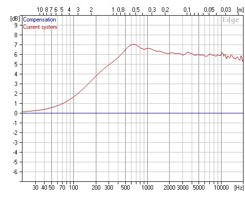

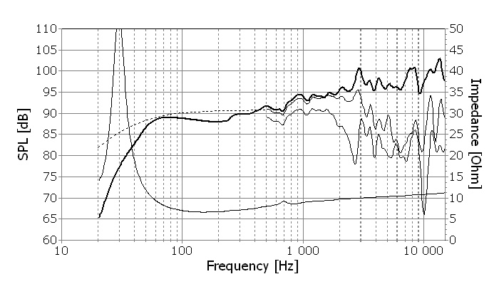

Jeg tenker å forsøke meg på en PLL BSC til mine Exotic, håper på noen innspill
Luxmanen har Pre Out og Main In, dette leddet blir mao stående mellom her. På fronten har jeg mulighet for å aktivere/deaktivere denne koblingen.
Baffelen er 253 mm bred, og fra formelen f(3) = 115/W(B) får jeg f(3) ? 460 Hz.
Med utgangspunkt i artikkelen: http://www.t-linespeakers.org/tech/bafflestep/bstepcompo.html
tenker jeg å forsøke 3dB step og finner dermed verdiene:
C = 222.2 nF (= 0,22 uF ?)
R1 = 4,585 Ohm (avrundet til 4,7 Ohm)
R2 = 1,892 Ohm (avrundet til 1,8 Ohm)
Forslag til komponenter fra Elfa:
Plastkondensator axiell 0.22 µF 250 VDC , 200 VAC
Metalloxidskiktsmotstånd 1.80 ? ±2 % 3W
Metalloxidskiktsmotstånd 4.70 ? ±2 % 3W
Bør jeg velge andre komponenter? Noe jeg har glemt å tenke på? Tanken var å integrere dette på kabelen, ettersom komponentene er såpass små.
