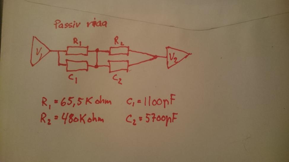

Jeg har en Audio Experience Conserto Plus RIAA. Jeg har bygget den om til MC med trafo på inngang og riktig tilpasset motstand til pickup.
Nå har jeg tatt for meg den passive riaa delen. Signalet fra pickup forsterkes først opp fra V1(12ax 7) før signalet går gjennom den passive riaa delen. Denne ser slik ut:
Komponenter som sitter der er ikke bra og jeg ønsker tips til disse eller om det rett og slett er andre passive skjema som er bedre enn dette..

Det spørs jo om hvor mye du tror på komponenters egenlyd.... jeg hadde valgt propylenkondenstorer feks Wima og metallfilmmotstander - men hva står der fra før?
Du må nok regne p ånoen parallellkoblinger, både på motstander og kondiser. Har du noe for å måle kondensatorer?

Takk for svar.. Jeg tror på kvalitets komponenter og det føles godt ;) Vel, ja jeg har kondensator tester og mine målinger kommer frem på bildet, likeså motstandere. Sitter metallfilm motstandere i nå. Ukjent med kondensator, men skal få lagt ut et bilde av de.
