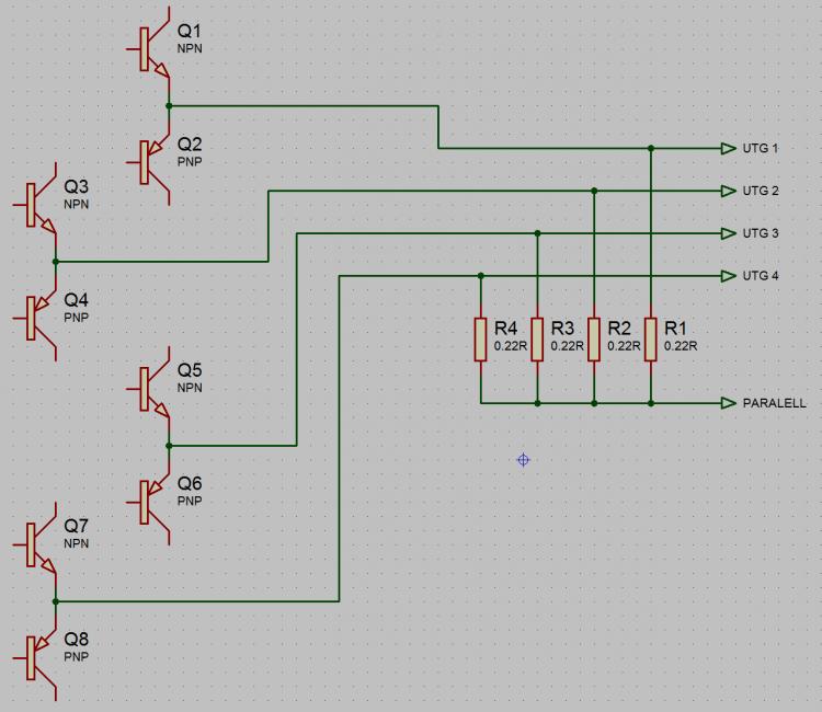

Har ein The End Millennium som eg tenkte å ferdigstille. Denne har ikkje global tilbakekopling, så paralellkopling av utgangar er i utgangspunktet ikkje anbefalt, dei seier at dei forskjellane som er mellom paralelle transistorar vil gi intermodulasjonsprodukter. Eg har fire i paralell, og tenkte å legge ut terminal til kvar utgang, men også ha ein der alle er paralellkopla på ein, men med ein liten seriemotstand. Tanken var å dempe IMD, samt sørge for at lasta blir jamnare fordelt mellom utgangane. Er klar over at dempingsfaktoren reduserast, men det er eg ikkje bekymra for.
Er det nokon som har tankar rundt dette, evt gjort noko liknande?

LC åbner selv muligheden for at parallel kobler flere udgangstransistorer i deres byggebog med såkaldte Ext.bord op til tre stykker såvidt jeg kan se ,
så dette skulle der vil ikke være noget i vejen for hvis der ellers er matchet.
Men det kommer ikke til at se ud som det du tegner, så måske har jeg misforstået spørgsmålet.

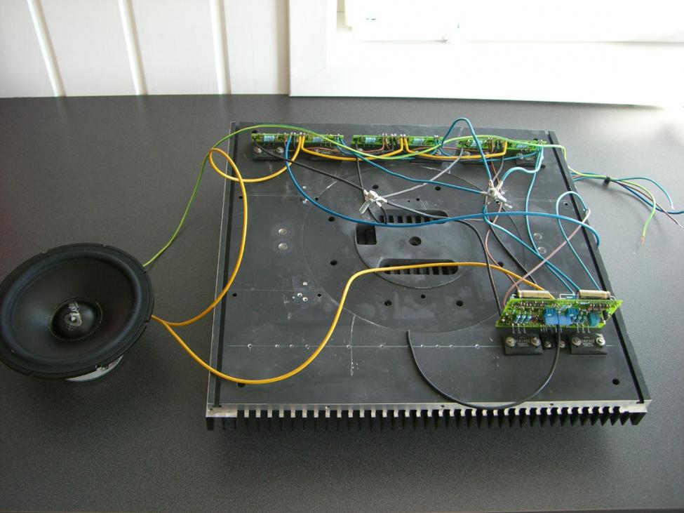

Det er 1 hovedkort og 3 ext. Så ja, det går an å paralellkople(noko dei ikkje anbefalte i byggeboka), men utgang hovedkort vil bli varmare enn på ext kort, derfor kanskje ta meir av lasta. Dette har eg prøvd å ta hensyn til mtp layout på kjøleribba, hovedkort har meir kjøling for seg sjølv enn ext kort. Men liker å ha dobbeltsikring. I tillegg trur eg motstandar vil dempe modulasjonsforvrenginga.

Det gjer ikkje, men tenkte at å kople ein seriellmotstand på kvar utgang ville avhjelpe problemet.

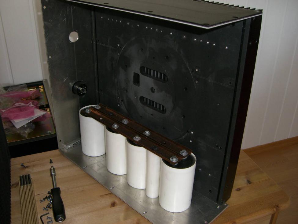

Det er kjøleribber av framifrå kvalitet, 10mm bakplate, og fryktelig overdimensjonert. To stk 4x40x40cm pr kanal(ein kanal har jo til saman 16 utg transistorar, men likevel...) Eg slakta noko gammelt røntgenutstyr. Dei blir bare såvidt litt varmare ved spesifisert tomgangsstraum. Og utgangane er matcha, samt at dei som hadde bittelitt høgare knekkspenning sit på hovudprintet. Alt ligg altså til rette for at ingenting skal skje, men liker å ha noko som er bortimot idiotsikkert. Samt det med å redusere forvrenging då.

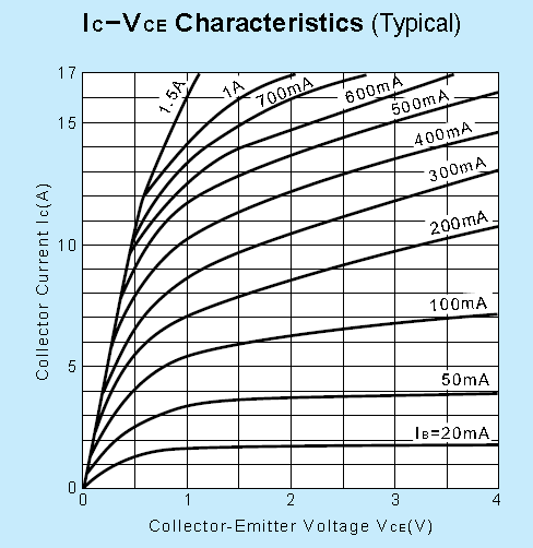

EDIT la ved noko som viser korleis det utvikler seg ved aukande straum, riktignok på utg transistorane.
