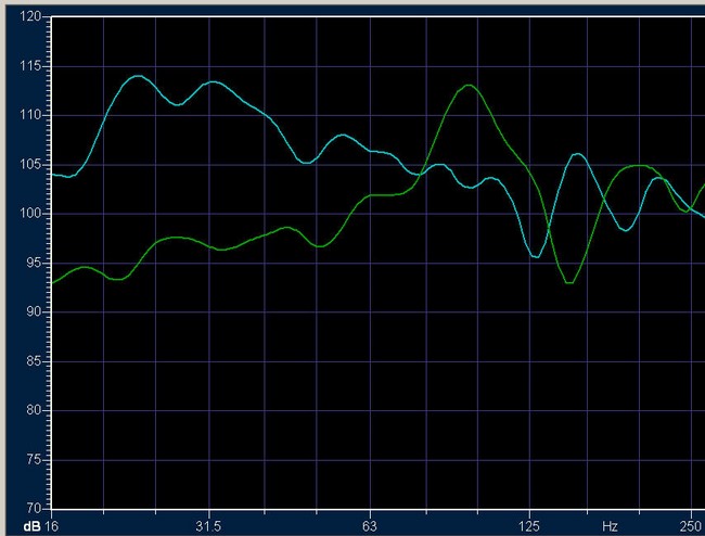

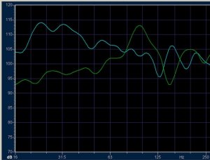

Vel, jeg satte XTZ-mic'en på fotostativet omtrentlig i "ørehøyde" og
av praktiske grunner litt i forkant av best-i-test sweetspot.
Helt ærlig, så lå kroko'n i snorkemodus på sofaen og jeg utfordret ikke sjebnen.
-Derfor ble det kun foretatt målinger fra ett punkt og ikke gjennomsnittsmodus (average 3 positions):
Så trenger jeg litt analyse- og kanskje starthjelp på innstillinger ....ikke så rent lite heller ::).
Hva forteller dette meg?
At kjærringa snorker for høyt!!
Tick av den der result-boksen. Det er bare for å vise deg hva som skjer dersom du bruker EQ og følger anbefalingene.
Før du begynner å måle, så juster på denne spaken til nivået er ca midt på (litt over).
EDIT: XTZ sender ut signal, og så justerer du på spaken og volumet på pre til det er midt på.
Du har sikkert gjort det også, ville bare være sikker.
Mest mulig stille, ta flere målinger om det virker rart. Når du har flere målinger som forteller deg det samme så er du "trygg".
EDIT: Grunnen er at det kan plukkes opp at det kjører bilder på utsiden og slikt. Tramp i gulvet i annet etasje og hva det måtte være.
Btw: Den grønne kurven har du der siden du har trykket "store curve" tidligere.
Trykk "store curve" en gang til for å få den vekk, da lagrer du aktuell kurve istedet.
EDIT: eventuelt dropp å trykke "store curve" såfremst det ikke er noe du vil sammenligne.
Her, f.eks, er RES vs Valentino bassrespons:
Dersom målingene dine er korrekte, dvs ikke full av kjærringsnork, så tipper jeg du har "litt" resonanser du legger merke til ... ;)
Kjør på, vis mere.
R
EDIT igjen:
Snorkende drager og krokodiller våkner av å måle med XTZ, ikke utfordre skjebnen.

Vi har da litt kompetanse på i dette i OVK, og da ;D Som gammel yrkeshygieniker så har det blitt en del lyd- og støymålinger i årenes løp og jeg kan sikkert bidra med noe på denne fronten. XTZ-pakka virker spennende så jeg tar meg gjerne en tur innom deg. Brukermanualen ligger ute på nett om jeg husker riktig??

Det er riktig som RoDa sier at bakgrunnsstøy kan påvirke nøyaktigheten ved lydmålingene. I praksis betyr det at lydnivået skal være minst 3 desibel høyere enn bakgrunnsstøyen. Er forskjellen mindre enn 3 desibel så er det for mye bakgrunnsstøy til at målingene blir nøyaktige nok. Er differansen mellom 3 og 10 desibel så skal målingene korrigeres. Og er differansen større enn 10 desibel så er det da ikke behov for korreksjon. Kan derfor være lurt å kjøre flere målinger, ja. Har du målt lydnivået/bakgrunnsstøyen på kona, da Jan ;D Slike snorkelyder er faktiske ikke å kimsa av, da lydnivået hos enkelte kan anta hørselskadelige nivåer ;)

Har skummet gjennom manualen og den virket jo grei og lettlest, ja. Kan du legge ut spektrogrammene en gang til uten at "Result" er huket av, Jan (kun "Measured")? Skulle vært interessant å se etterklangstiden i stua. Jeg tar gjerne i mot tilbudet om lån av XTZ'en din. Jeg har også noe måleutstyr på gang som etterhvert kan benyttes av OVK'ere.
