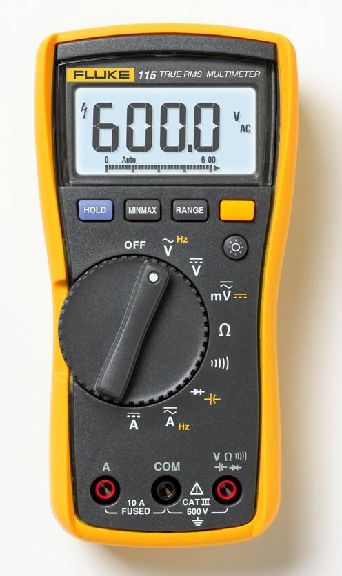

Har i det siste hatt et Fluke multimeter konstant tilkoblet samme kurs som anlegget mitt og har veldig ofte observert spenning over 240 Volt. Maks har vært 247 Volt!. Bør det ikke være under 230 Volt (220-230V) ? Vi dette forringe eller forkorte levetiden på elektroniske komponeneter eller overreagerer jeg? Vet at everket skal levere 220V +-10%

Nytt batteri og nytt instrument!
Og et FLUKE:)
Selvfølgelig, Fluke 115 :cool::cool:
Har nå vært i kontakt med en hyggelig kar på teknisk avd hos Fortum. Der sier de at det er innenfor deres grenser og at grensen ligger på 253V. Men skulle jeg senere få noen som helst problemer, så ville de gjøre en sak av det og sette opp en logger i ca 1 uke. Så da vet vi det. Takker for alle svar jeg har fått.
