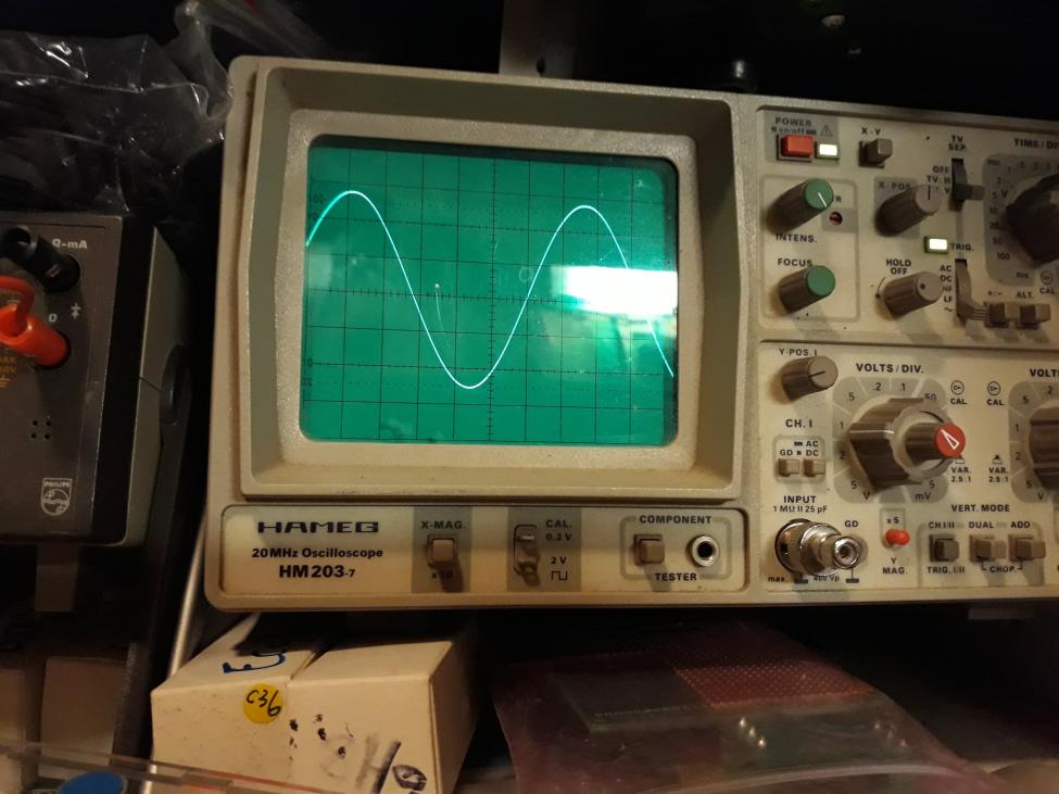

Bruker et gammelt hameg 20mhz,funker fint til mitt bruk..

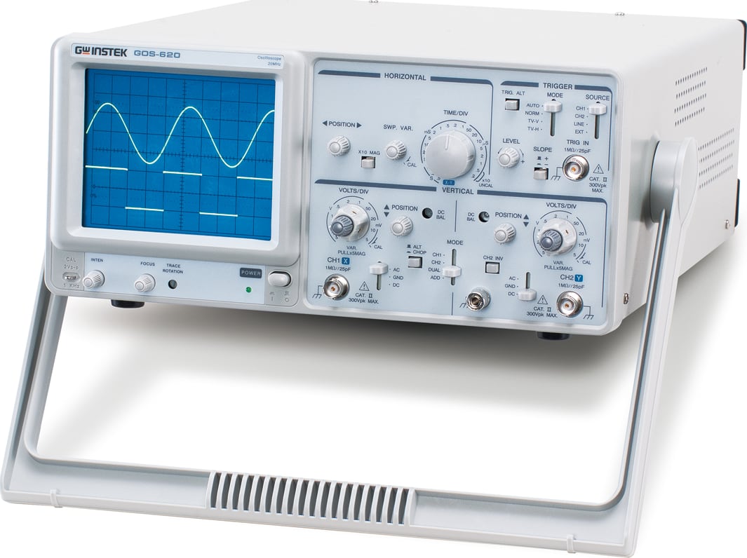

Hvis du er på budsjett og klarer deg med et helt vanlig gammeldags scop uten signalgenerator eller FFT kan du kjøpe dette av meg.
500 kroner?

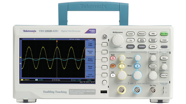

Tektronix oscilloskop ble valget.
Dette Tektronix-scopet er perfekt for meg sammen med en B&K funksjonsgenerator.
