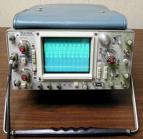

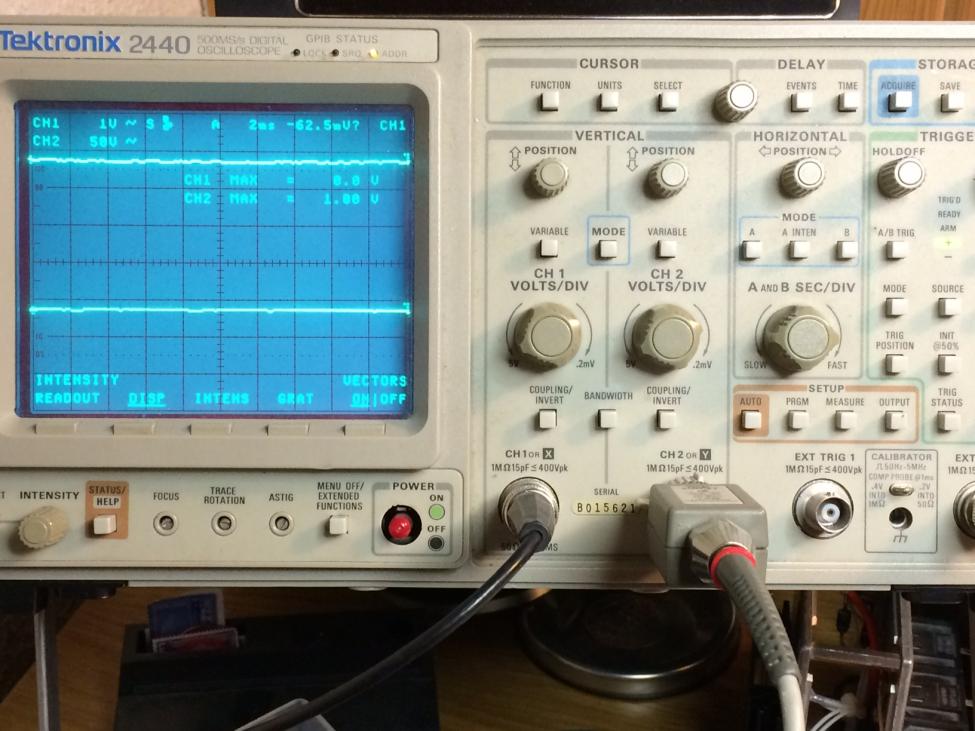

Gammelt, men ikke steinalder.
Vanskelig å komme utenom at dette er et utmerket oscilloscope.
Og dette:
Nærmere steinalder..............
Aurora
04.06.2004
18.120
14.848
Ytterst i havgapet...
Tektronix 400 serie var noe av de beste scopene på 70-tallet. Jeg hadde selv stor sans for HP i de dager, men TEK hadde bedre triggere når noe ble virkelig tricky.
